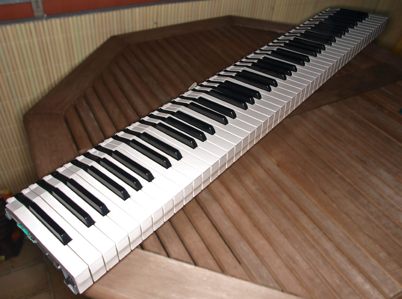

Knappe drei Jahre nach Erwerb des Promega im Musicstore übrigens...
LG Guido
Guido, was hast Du mit deinem Piano gemacht ???
:shock:
Trotzdem danke für den Hinweis, nun ist es bei mir umgekehrt, ich habe das Promega seit fast 4 Jahren und keine Probleme mit den Tasten.
Aber gut zu wissen, daß ich's mir im Zweifelsfalle selber machen kann. 8)

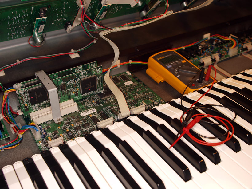

Och, nur zerlegt... will eigentlich immer wissen, wie die Synthies von innen aussehen! :)
Hatte das Problem, dass kein Sound mehr rauskam, hab dem Promaga dann halt mit Fluke und
Weller Lötstation gedroht und nach einem Hard-Reset (beim Einschalten den Standby Taster
gedrückt halten) war alles wieder gut. Kleiner Nebeneffekt: konnte die Tastatur dann auch
an den Stellen mal richtig saubermachen, an die man von aussen eher nicht rankommt!
Interessant: Auf dem Mainboard sind noch zwei Steckplätze frei! Wofür wohl?
Welches Modell arbeitet denn hier mit anderen Karten? Ob man das Promega3 vielleicht
hardwareseitig damit noch erweitern könnte? Ungefähr dort, wo das Messgerät im Gehäuse
liegt, befindet sich auch ein Blech nach hinten raus, was irgendwie nach "optional kann hier
noch was eingebaut werden" aussieht. Vielleicht weiss Generalmusik Deutschland darauf
ja eine Antwort...
LG Guido
