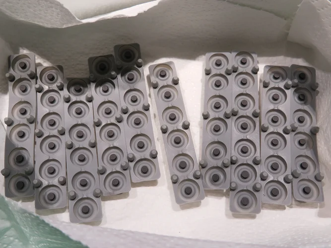

Heute Morgen sind die Gummikontakte getrocknet. Sie fühlen sich nach der Spülmittelreinigung deutlich frischer an und "fluppen" anscheinend wieder schneller nach oben. Ich bin guter Dinge und werde im Verlauf des Tages die Graphitlackschichten auftragen.
M.i.a.u.: dubsetter, ppg360 und Feedback
Wenn ich mit Isopropanol an die Graphitlackschichten gehe, dann lösen sie sich auf. Das habe ich bereits probiert. Es funktionierte dann KEINE Taste mehr. Es könnte sehr gut sein, dass auch die originalen Graphitschichten sich auf diese Weise in Wohlgefallen auflösen.
Bisher bin ich mit 99% Alkohol (z.B. Spiritus oder Isopropanol) bez. der Reinigung der Kontakte gut gefahren. Die Gumminoppen sollte man nach der Reinigung mit sauberen Wattestäbchen nachziehen, damit der Alkohol nicht zu sehr auf die Pads einwirkt. Bei Bedarf nachträglich mit Graphit (auf Stäbchen) nachziehen und einwirken lassen.
Alternativ kann das Ganze auch mit Kontakt 60 durchgeführt werden.
Hier mal ein Bsp. für die Behandlung der Klaviatur-Kontakte (wie immer: ohne Gewähr):
So sehen die Gummikontaktstreifen jetzt nach der Säuberung und dem Auftragen von fünf dünnen Graphitlackschichten aus (nicht, dass jemand denkt, hier sei ein grobmotorischer Stümper am Werk):

Danke für den Hinweis. Schön auch, dass du die 7er-Streifen im Shop verfügbar hast. Warum ist aus deiner Sicht Isopropanol zum Reinigen der Graphitkontakte in Ordnung? Meine Graphitlackschichten waren mit Isopropanol ruckzuck weggezaubert.
  • #40
Im Original ist das ja kein Graphitlack. Und vermutlich ist das ja auch vermutlich kein richtiger "Lack", sondern irgendein längerkettiger Ester oder sowas, der den Gummi leicht anlöst, aber großteils verdampft, dann bleibt das Graphit auf dem angelösten Gummi kleben. Der Alkohol kann dann das auf diese Weise "aufgeklebte" Graphit wieder vom Gummi ablösen.

So, ich glaube, ich kann vollen Erfolg vermelden! :cheer:
Vor einer halben Stunde habe ich die Tastatur wieder eingebaut (gestern Abend hatte ich keine Zeit) und bisher läuft alles deutlich besser als nach der vorangegangenen Graphitlackbehandlung. Ich bedanke mich ganz herzlich bei allen, die mir bei der Lösung geholfen haben, ganz besonders bei @ppg360 mit seinem heißen Tipp wegen potenziell verklebter Gummikontakte. Die Spülmittelbehandlung scheint voll angeschlagen zu haben.
Vor allem perkussive Sounds à la Clavinet spielen sich jetzt wieder hervorragend. Wo zuvor ungefähr jeder zehnte Ton beim Loslassen doppelt getriggert wurde, was enorm genervt hatte, so passiert das jetzt nur noch bei geschätzt einer von 200 angespielten Noten. Und das liegt dann eher an unsauberer Spielweise und nicht an schlecht funktionierenden Tastaturkontakten. Damit kann ich gut leben! Ich hoffe, dass das ein Ergebnis auf Dauer ist.

Tja. Doch zu früh gefreut. Jetzt prellen die Kontakte wieder bei den perkussiven Sounds wie blöde. Dann muss ich doch mal die bisher nicht ausprobierten DW-6000 Gummikontaktstreifen austesten. Ach, Menno! Am Dienstag hatte das so toll funktioniert. :(

Vielleicht doch mal mit Babypuder probieren? Die Spülibehandlung gibt ja den Gummis ihre Elastizität nicht wieder zurück, das im Puder enthaltene Talkum schon. Wer zum Üben ein Theraband aus der Physiotherapie zuhause hat weiß, daß man das aus dem gleichen Grund regelmäßig mit Babypuder behandeln muß, damit es nicht spröde wird und reißt.
M.i.a.u.: ganje und Pepe
  • #51
Das wäre mein letzter Versuch mit den originalen Kontakten. Gibt es da von dir einen Tipp bezüglich irgendeiner Marke? Babypuder habe ich noch nie gekauft. Und wie nutze ich das dann? Einfach draufstreuen, oder wird das einmassiert?
  • #52
Ich hab hier das klassiche Penaten Babypuder in der blauen "Dose" (gibts zB bei dm, Rossmann etc). Da sind oben Löcher drin wie bei einem Salzstreuer, damit nebelt man normalerweise die wunden Hinterteile der Kinners ein, in diesem Fall das Ganze in eine flache Wanne oder einen Schraubdeckel nebeln (oder die Kappe abmachen und reinschütten, staubt weniger) und dann massiert man das per Hand auf die Gegenstände ein - Handschuhe tragen empfohlen. Bei den Tastengummis würde ich das von außen machen, damit die Graphitfläche nicht mit eingepudert wird.
