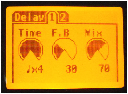

Ich hab den Zoom MS70CDR am Minilogue. Die klingen klasse zusammen. Den Zoom würde ich mir aber trotzdem nicht mehr kaufen, da man das Tempo nur eintappen kann. Das nervt mich extrem.
Wenn ich nochmal die Wahl hätte, würde ich mir den M5 von Line 6 holen. Der ist kaum teurer, hat einen Temporegler und versteht sogar MIDI-Clock. Nachteil gegenüber dem Zoom: Mehrere Effekte gleichzeitig sind nicht möglich. Batteriebetrieb kann der M5 leider auch nicht, was in Kombi mit dem Monologue durchaus ein Nachteil sein kann.
M.i.a.u.: Sogyra
Dieses Problem kennt das G3 nicht.
M.i.a.u.: klangsulfat
Das G3n auch nicht :bravo:
Temposynchron war eines meiner unbedingten Kaufkriterien. Mit den manuellen Einstellungen von 1 bis 4000 kann ich gar nix anfangen.
