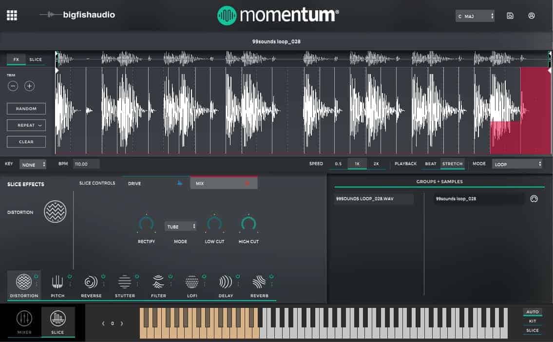

Für Breakbeats bietet sich jede Form von Slicer geradezu an.
