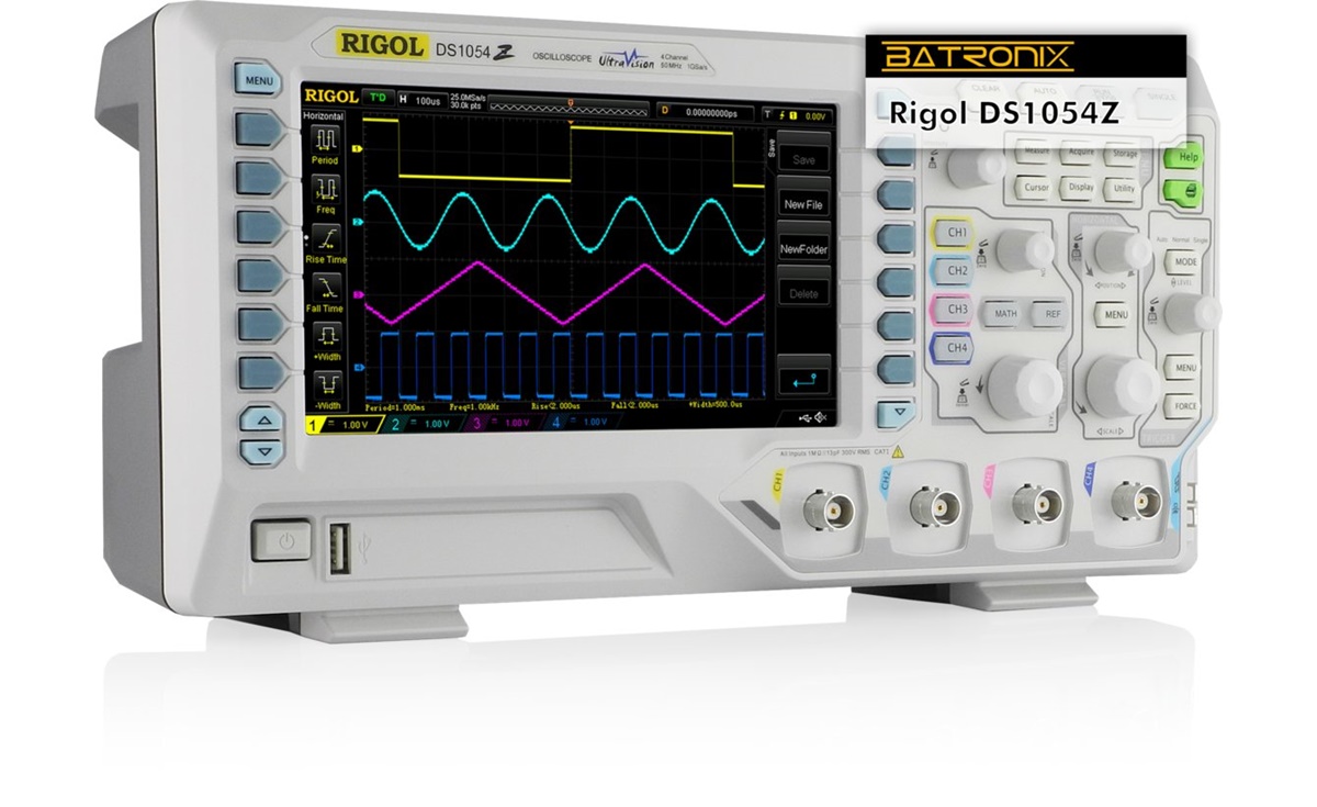

zwar funktioniert mein altes Philips-Röhrenmonster noch, aber es hat seine Macken und hat nur einen Kanal.
Klar am liebsten wär mir was Schickes von Tektronix oder Rhode&Schwarz, aber wenn ich mein Budget durch mein Basteltalent teile,
komme ich auf max. 600€ die ich ausgeben möchte.
Was ist denn im Billigsegment empfehlenswert?
ich bräucht 2 Kanäle, 50Mhz (sollten für Audioanwendungen reichen) und wenig Firlefanz. Allerdings wäre mir ein großes Display wichtig
Dann schlage ich mal dieses hier vor - hat 'ne recht gute Reputation. Habe ich selber auch. Man kann es auch sehr leicht auf 100 MHz 'aufbohren' (nix mechanisches ;-)) Wird so zum DS1104Z...

+1 für das Rigol

Hab mir gestern das Rigol DS1202Z-E geordert. Mir zumindest sollten zwei Kanäle reichen. Und die Featurliste klingt top.
für 179 Euro bei Pollin.
Baut nicht tief, hat 2 Känale und Mhz reichen für Audio alle mal.
Ich kann Frequenzen zählen bis ca. 1 Hz, darunter tut es sich etwas schwer, dann hilft aber der gute alte Blick auf die Einteilungen
4 Kanal ist zwar schöner aber für unter 200 Euro gibs leider nur 2 Kanäle.
