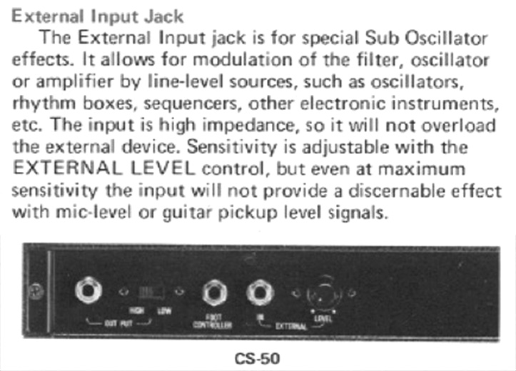

Cs50 External Input [ How to? ]
Hallo,
ich hänge mich hier mal rein, da es mir ebenfalls um den External Input beim CS-50 geht.
Ist es denn möglich über diese Buchse den Filter via Pedal zu modulieren?
Ich verstehe das ganze glaube ich nicht wirklich. Wofür ist dieser eingang genau gedacht?
Ich verstehe das "oder" im Text nicht.
Mal vorausgesetzt ich habe eine geeignete Quelle die ich da reinstecke.
Wie wählt man denn dann aus, welches Ziel da moduliert werden soll?
Was wäre eine geeigente Quelle?
Da habe ich z.B. Moog Mp-201, EP-3, CP-251, Yamaha FC-9
Habe da aber nicht nichts von reingesteckt außer das Yamaha. Da passierte nichts.
(kommt ja auch kein Strom raus)
Bevor ich die anderen Sachen probiere frag ich hier lieber mal, habe ich gedacht.
Anbei der Auszug aus dem Manual.
Am Ende geht es mir eigentlich nur darum, den Filter bzw Briliance über ein Pedal zu regeln.

Im Handbuch wird ausdrücklich auf "Line Level Sources" im Audiobereich hingewiesen. Im Schaltplan sind "Ext." und "Volume" anscheinend miteinader verbunden.
Mit Steuerspannungen wäre ich äußerst vorsichtig und würde mich allenfalls herantasten, bevor ich irgendwas in der Eingangsstufe zerschieße, zumal Yamaha sowieso komische Spannungsstandards hat.

Versuche Folgendes:
LFO über einen Abschwächer in den External In. Abschwächer auf maximale Abschwächung einstellen.
LFO Sinus oder Dreieck und 1 Hz oder so einstellen.
Hinten am CS50 den External In Level auf Maximum stellen.
In der CS50 Modulations-Ecke als Quelle den External In anwählen, alle Ziele auf 0, nur den VCO auf 10.
Am CS50 einen einfachen Orgel-Sound einstellen und eine Taste drücken und halten.
Nun den Abschwächer langsam aufdrehen und hören.
Je nach Design geht das LFO Signal im CS50 bei einem gewissen Pegel in Sättigung oder der VCO schafft den Hub nicht mehr.
Wenn das eintritt den Peak-to-Peak Pegel am Eingang messen.
Nun noch den External In Level runter regeln und mit Aufdrehen des Abschwächers wieder kompensieren. Wenn Du beim minimalen Level des External In Levels angekommen bist und weiterhin am Rande der Begrenzung bist wieder den Peak-to-Peak Pegel am Eingang messen.
Nun kennst Du den Regelbereich und die erlaubte Spannung am External In.
Da Yamaha keine Werte für den Pegel angibt, aber Line Level und Sequncer angibt ist es etwas schwierig. Line Level ist auch etwas unscharf, siehe http://en.wikipedia.org/wiki/Line_level
