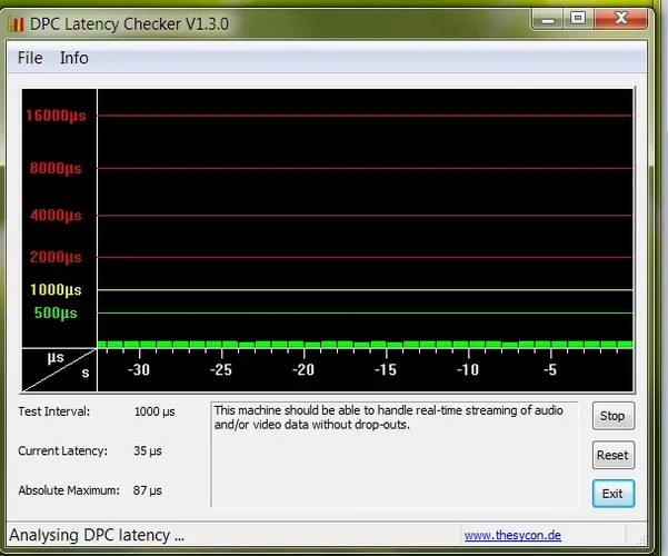

Was heißt das? Zeigt die Leistungsanzeige im Sequencer, dass alle Prozessoren voll ausgelastet sind (wobei das, soweit ich weiß, immer Schätzungen sind!), oder beginnt das System bei kurzen Latenzen zu knacksen? Wenn das Zweite der Fall ist (oder die Anzeige lügt), könnte es auch am Audio-Interface liegen. Welches benutzt du? Über welche Schnittstelle? Manchmal machen Schnittstellen Probleme. Früher konnte auch der PCI-Buss Probleme machen. Müsste heute besser sein. Von welchem Anbieter sind die Rechner? Von der Stange oder von einem Spezialisten?
Ich würde lieber einen dicken Rechner bei einem Spezialisten kaufen und ein gutes Interfaces verwenden (z.B. von RME). Dann hast du Total Recall in einem Rechner und musst zum Musikmachen nur diesen einen Rechner anmachen. Der Rechner soll dann aber auch nur zum Musikmachen benutzt werden. Keine unnötige Software im Hintergrund, DAW-freudliche Einrichtung des Betriebssystems.
Re: Einfacher Weg 2. PC als Rechensklaven zu verwenden gesuc
mink99 schrieb:
Was passiert eigentlich, wenn der Rechner in die Knie geht ? CPU load ? Cubase Vst load ? Einfrieren ?
CPU load,
timing wackelt und es kommt zu Knacksern.
Buffer Size habe ich versuche ich zwischen 64 und 128 Samples zu halten, weil es sich so am angenehmsten spielt.

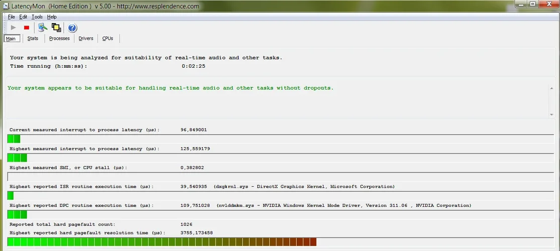

Zunächst einmal, bevor du jetzt unüberlegt Geld ausgibst, oder so, erstmal den Desktop Rechner checken....
Schritt 1 : dpc latency checker und latencymon http://www.resplendence.com/latencymon laufen lassen....
Schritt 2 : alle energiesparoptionen am Rechner abschalten
Schritt 3 : alles nicht nötige entfernen von der Maschine , Kandidaten sind hier Security Suiten, Norton Zeug etc, druckerhelfer, Scannertools etc... (http://technet.microsoft.com/en-us/sysi ... 42062.aspx : autoruns)
Schritt 4 : alle Treiber aktualisieren
Schritt 5 : dpc latency checker und latencymon http://www.resplendence.com/latencymon laufen lassen....
So, ich habe jetzt ein bisschen herumgemacht, wirklich verbessert hat sich nichts.
Ich habe mal Screenshots mit den Werten gemacht, übrigens LatencyMon hatte ich vorher schon länger laufen mit ähnlichem Ergebnis.
