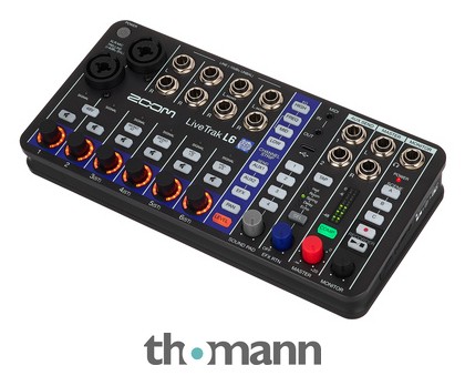

- Zoom L6
theoretisch die eierlegende Wollmilchsau mit 2 Mono- und 4 Stereo Inputs + 2x USB-Input, 2x FX-Send (je 1 Input geht für FX-Return verloren), 3fach EQ pro Kanal, 2x Outputs (Main + Kopfhörer)
+ als 10-Kanal Audiointerface nutzbar (!), als 10 + 2 Spur Recording-Maschine nutzbar (!), hat sogar ein kleine Effektsektion mit Hall+Echo, die gar nicht so schlecht ist! + Summenkompressor
Nachteil: Ein bisschen fummelig, aber durchaus logisch zu bedienen und ein totaler Plaste-Bomber, Alle In+Outs sind große Monoklinke (jede Menge Adapter nötig)
ich habe den und finde den sehr praktisch aber auch haptisch sehr unschön. Preis: 333€

interface, mixer und recorder

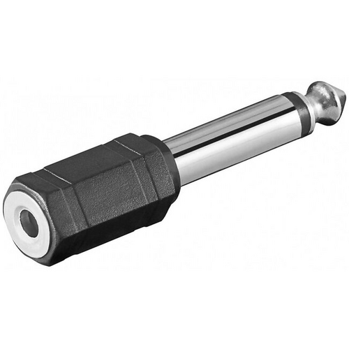

Die meisten deiner Synthies haben einen kleinen Klinkenstecker als Ausgang. Entsprechend würde ich auch beim Mischpult in diese Richtung gehen.
Ansonsten nimmt das Mischpult nicht nur viel Platz in Anspruch, sondern benötigt obendrein dutzende Kabeladapter, die ordentlich ins Geld gehen.
Grundsätzlich richtig, aber ich verwende diese, das ist dann mit dem kleine Kabel drin auch nicht viel mehr, als ein 6,3mm-Stecker mit Kabel.
An Mini-Mischpulten verwende ich: BOSS 6-Kanal aus den 80ern, zwei kleine Behringer Xenyx und einen Mackie-Rauschgenerator. Rauscht aber nicht mehr, als der Krempel, der dranhängt.

Beide Geräte haben übrigens 3,5mm Stereoklinken Ein- und Ausgänge. Du kannst die Mono-Synths also auch direkt mit Deinen schon vorhandenen Patchkabel anschließen und musst keine neuen 3,5 auf 6,3 mm Adapterkabel kaufen (das geht schneller ins Geld, als Du denkst!).
Der hier bereits vorgeschlagene Zoom L6 ist eine schöne Alternative, den hatte ich mir auch angesehen anstelle des Oto Bébé.
