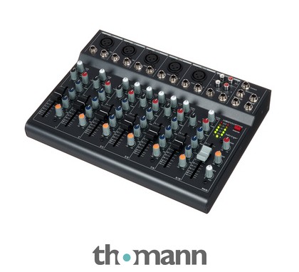

Ich würde mich auf den Beitrag von @microbug verlassen und einen gebrauchten Notepad-12FX kaufen, weil er ein paar Effekte hat. Mit Reverb und Delay klingt alles besser und macht doppelt Spaß, selbst wenn die eingebauten Effekte in einer mäßigen Qualität sein sollten, wobei beim Notepad welche von Lexicon sind und die haben einen guten Ruf.
Finger weg von Mackie ProFX und T.mix. Kommen beide aus der gleichen Fabrik und sind eher Rauschgeneratoren, besonders wenn man die Effekte dazuschaltet.
Soundcraft Notepad ist immer gut, da würde ich aber auf den 12fx gehen, den kann man auch gebraucht kaufen.
Ich würde aber mal den Behringer Xenyx 1003B genauer anschauen. Der hat nämlich 3 Stereokanäle und wurde gegenüber dem Vorgänger um einiges verbessert, was allerdings nirgendwo steht. So ist zB der Kopfhörerausgang jetzt unabhängig vom Hauptausgang regelbar. Liegt zudem absolut im Budget und kann ich nur wärmstens empfehlen. [...]
Den Vorgänger 1002B würde ich NICHT nehmen, da hat man das alte Netzteil mit dem fitzeligen PS/2-Stecker und den nicht getrennt regelbaren Kopfhörerausgang.

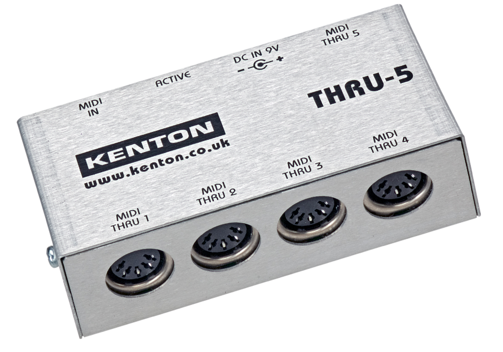

Die Volcas untereinander zu synchronisieren ist kein Problem, da sie ja so eine Sync-Buchse haben. Der Crave und die meisten anderen Geräte haben jedoch MIDI. Ob die Volcas MIDI empfangen und die Clock an die Sync-Buchse weiterleiten, weiß ich nicht. Falls es jemand weiß, bitte dazuschreiben.
Eine ordentliche MIDI-Thru-Box kostet nicht wenig und Kabel braucht man auch noch. Pauschale Anmerkung: Die MIDI-Thru-Box sollte nicht passiv sein.
Hier eine Empfehlung:

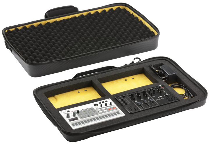

Holt man sich zusätzlich zum großen Mixer noch den Volca Mix, kann man sie als eine Inselanlage betreiben. Mit Klettband am Brett befestigen, vorverkabeln und rausnehmen oder wegpacken wann man möchte.
Ich hatte sie damals, als ich mit Spielzeuginstrumenten™ angefangen habe, in so einer Tasche:
Es dauerte aber nicht lange, bis sie mir langweilig wurden und ich alles verkaufte, um aufwändigere Spielzeuge zu kaufen.

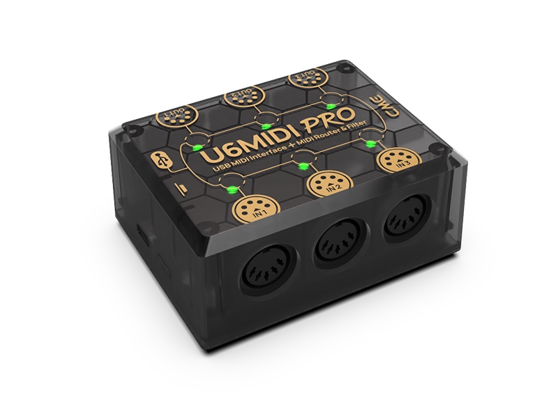

die midi box braucht er sowieso irgendwann,
denn es sollen ja noch weitere geräte dazukommen.

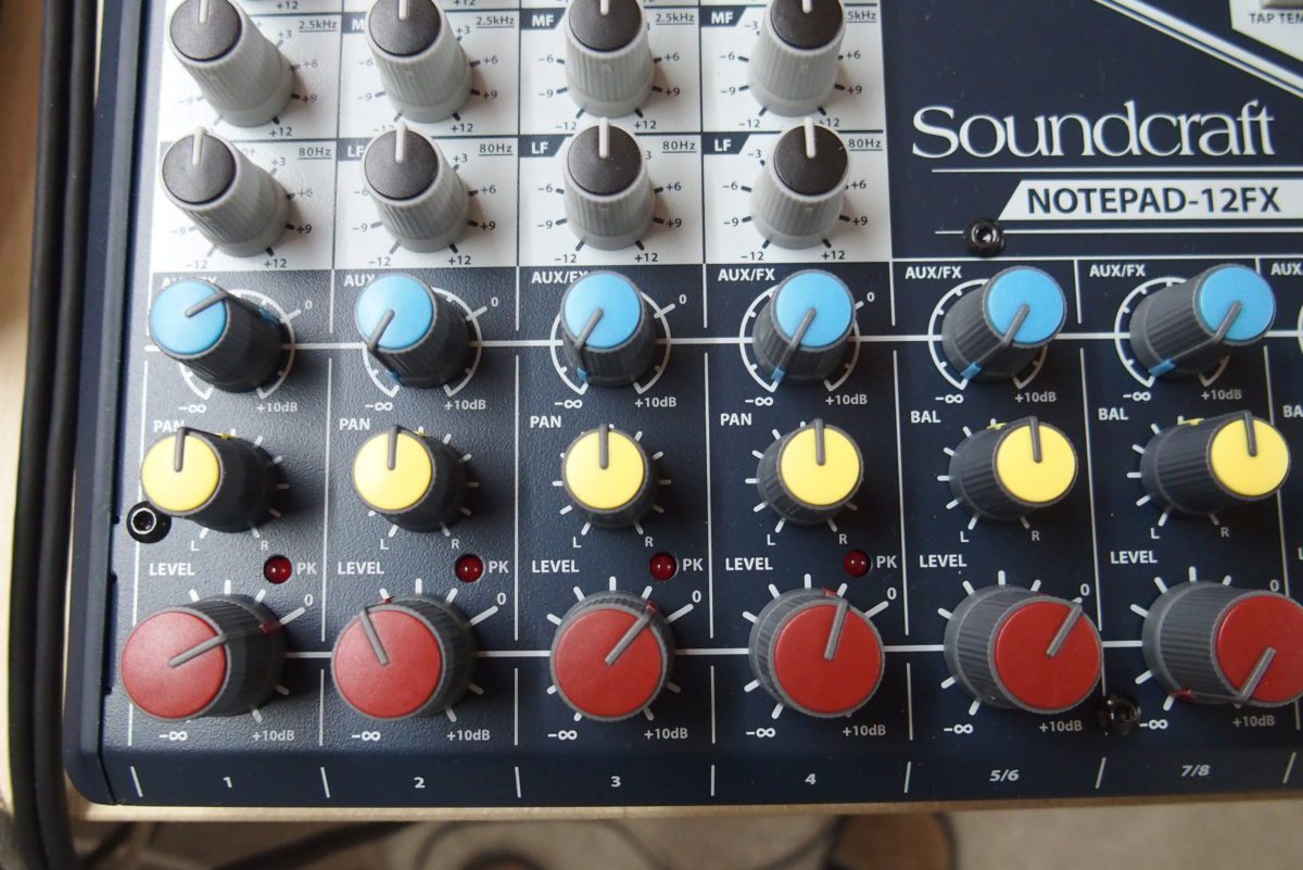

Ich würde mich auf den Beitrag von @microbug verlassen und einen gebrauchten Notepad-12FX kaufen, weil er ein paar Effekte hat. Mit Reverb und Delay klingt alles besser und macht doppelt Spaß, selbst wenn die eingebauten Effekte in einer mäßigen Qualität sein sollten, wobei beim Notepad welche von Lexikon sind und die haben einen guten Ruf.
Genau das habe ich jetzt gemacht.
War in diesem Fall eine Retoure und dadurch auch noch innerhalb des Budgets.
Also noch ein wenig Geld für Kabel übrig...
Die kleine CME Midi Box ist auch auf die Merkliste gewandert.

  • #109
Ist auf jeden Fall ein solider Mixer mit vernünftigen Optionen zu einem attraktiven Preis! Ein riesen Klopper ist es auch nicht.
Damit hast du sicher nix falsch gemacht.
Viel Spaß und bis gleich bei Kabelfragen (symmetrisch, TS/TRS, Splitter usw )!

Ich sehe grad, dass der Notepad 12FX keinen Hauptschalter hat und die Phantomspeisung ständig an ist.. :guckstdu:
Bei dem vorgesehenen Anwendungsfall dürfte die Phantomspeisung keine Einflüsse haben, da keine XLR Kabel verwendet werden und den Stecker ziehen statt Schalter zu betätigen geht auch. Finde es nur eigenartig, dass sowas weggelassen wird. Es ist ja nicht so, dass diese beiden Sachen den Preis nennenswert beeinflusst hätten.
  • #111
meine beiden Hauptmixer haben auch keinen Hauptschalter und die Phantomspeisung hab ich manchmal oft wochenlang an.
Ersteres halte ich für kein Problem (man verwendet ja eh meist schaltbare Steckerleisten), für die Phantomspeisung hätte ich aber wohl auch einen Schalter präferiert.
  • #112
Dieser Bericht scheint neutral zu sein:
Der von Bonedo liest sich wie ne Werbeanzeige.
Kein Hauptschalter im Mischpult wäre für mich ein Ausschlusskriterium, da ich das ungern über die Steckerleiste regle. Mich nervt es schon, dass manche Verstärker in Pedalform keinen haben. Das Ampeg SGT-DI zum Beispiel. Schlimm finde ich auch, dass die Pedalboard-Netzteile keinen Schalter haben.

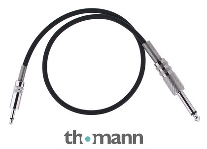

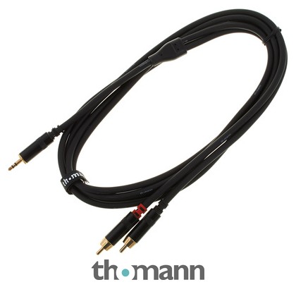

Der Crave hat ja unsymmetrische 3,5mm Klinike Mono Ausgang. Da reicht dann doch eigentlich so eine Art Kabel mit 3,5mm auf 6,3mm in Mono?
Der Behringer Cat hat hinten 6,3mm Klinke, da könnte ich doch auch eins der ganz normalen Gitarrenkabel nehmen, die ich eh noch liegen habe.
Und die Kabel dann einfach in die ersten vier Kombibuchsen oder die mit Mono beschrifteten Eingänge der anderen Kanäle.

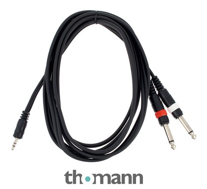

Für Volca Drum und FM2 dann entweder so ein 3,5mm TRS auf 6,3mm
oder 3,5mm auf Cinch, da hat das Notepad ja auch einen Eingang.
Und in dem Fall dann beide Eingänge des Kanals nutzen.
Läuft bei mir eh alles über eine Steckerleiste mit Schalter, also finde ich das mit dem fehlenden Hauptschalter gar nicht so schlimm.
Ansonsten wirkt das Notepad wirklich sehr wertig in der Verarbeitung und auch von der Größe sehr angenehm.
Richtiger Test erfolgt aber wohl erst am Wochenende. Brauche Kabel und Zeit...

Ich habe die "Daumen hoch"-Reaktionen jetzt mal dahingehend interpretiert, dass ich nicht komplett Unsinn erzählt habe und das kabelmäßig zumindest für die Tonausgabe passt.
(Adapter für Kopfhörer ist vorhanden)
  • #116
Ja, sollte alles soweit passen.
Die Qualität der Pro Snake Sachen ist okay, mehr aber nicht. Hab auch einige Adapter von denen.
Investiere demnächst besser in die einfachen Cordial Kabel - die sind nur leicht teurer, haben aber Neutrik-Stecker.
Für die Verbindung Mixer-PA solltest Du aber Symmetrische Verbindungen nehmen.
