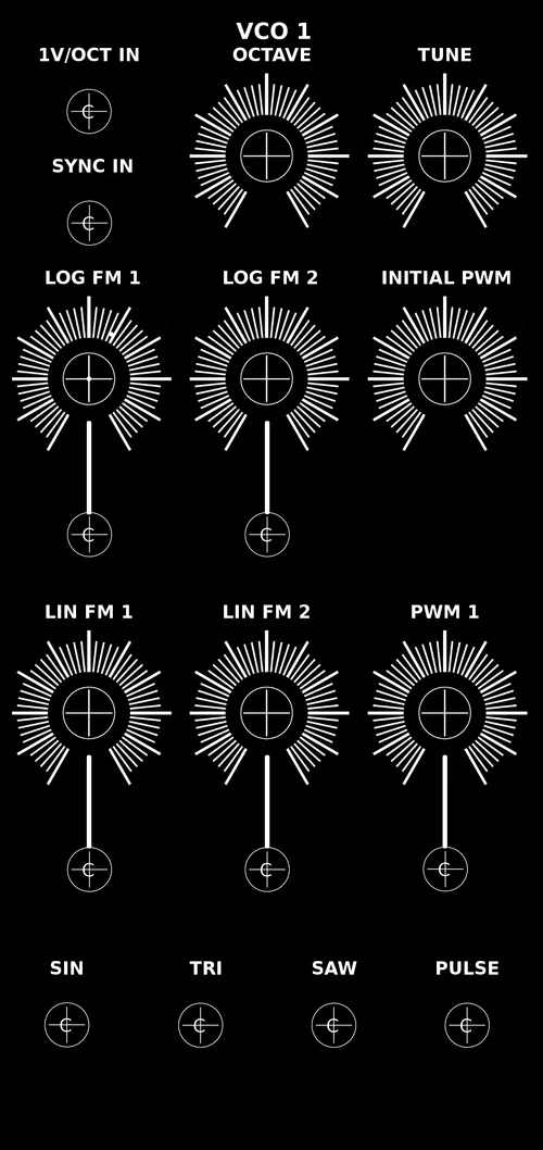

hi
ja das front panel kenn ich, hab aber keinen link mehr gefunden wo ich das bestellen könnt
zum andern mix ich das ja auch a bissi mit yusynth (3ter osc + saw animator sicher ) und damit das ganze eine einheit wird mach i lauter kleine mini 3h panels :)

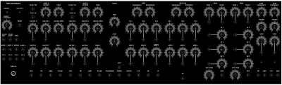

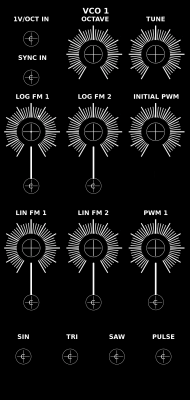

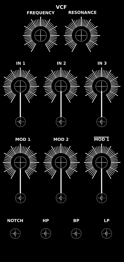

für die bauteile platine und panels gibts eh 2 pdfs nur für den quercheck und wertebestimmung
meine panels grad im entwurf werden dann so aussehen
lg widy

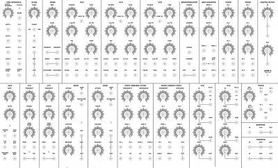

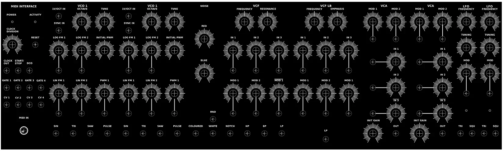

screenshot vom ersten entwurf .. so in die richtung wirds bei mir gehen
einzelmodule mal zusammengefügt (fehlen noch einge :)
lg widy

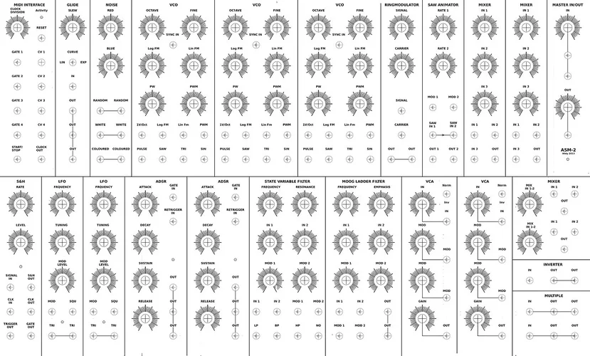

hi
ja die gleichen potis hab i auch schon teilweise zuhaus ..werd i auch nehmen ... knopferl bin i noch unschlüssig .....
aber der umfang steht zwecks platz aufteilung fest ( paar sachen muss i noch verschieben,...switches muss i noch anders machen) ..aber ~ so wirds dann werden
reicht mal für bauteilbestellung :) ..... ..aber für die erste einteilung reicht das mal
anregung / kritik
lg widy

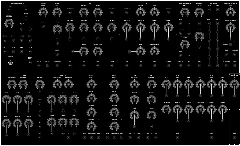

so wieter gehts mit dem asm :)
hier mal der prototype :)
zum asm kommen noch
-ein nordcore midi interface ( ganz links )
-yusynth saw animator + noch ein zusätzlicher vco
-bei den filtern und vca's hab i je max 2 mixer eingänge dafür 2 extra mixer mit 3 eingängen und 2 mixer zum mischen von signalen
- master in/out = audio interface für die nicht modulare welt :) und wird auf der rückseite eingeführt/ausgeführt
am überlgen bin ich noch
- zusätzlicher schalter für +/- mod umschaltung bei deim state v. filter ( platz wird eng )
- irgendwo muss noch ein rotary schalter um vco's direkt auf master out zu legen um diese leichter zu stimmen ( ohne immer umzustecken )
- ein zusätzlicher vca wäre net schlecht nur wohin / was dafür weg ?
für anregungen bin ich immer dankbar :)

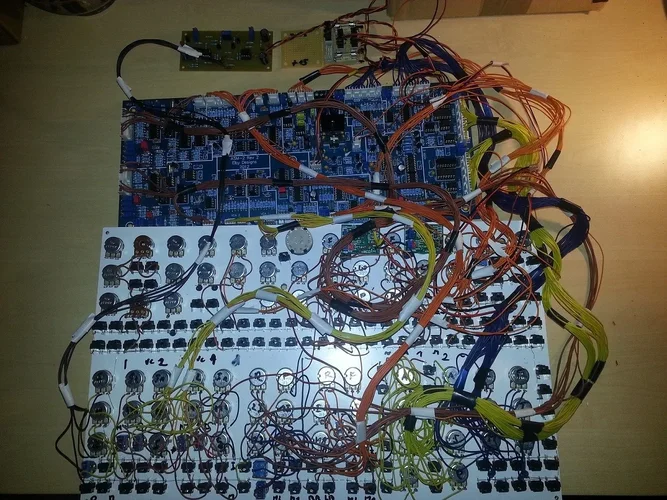

schaltung heute in betrieb genommen ... nix ging :sad:
grund:
PCB footprint incorrect for D3 & D4 - see documentation ... die sind aber RICHTIG ... U3 und U4 checken, die sind FALSCH ADJ und Uout gehören getauscht .... => Transistor halb um 90grad drehen :) ..die platine geht davon aus das adj. in der mitte ist beim transistor .. is es aber nicht ..... so kann ma auch stunden beim messen verbringen :)
so spannung sind schon mal grob alle richtig .... warte auf meine potis zum anlöten und probieren der schaltungen :)
lg widy
