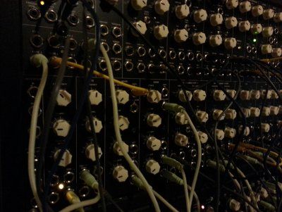

so i konnts nimma erwarten i hab das teil mal kurz angehört ..hihi
eingestellt ist da noch gar nix .. nur mal so grob alles mit dem osci abgeglichen .... auch noch kein midi interface ..daher nur lfo adsr zeugs zum modulieren ..macht aber nix .... freu mich :)

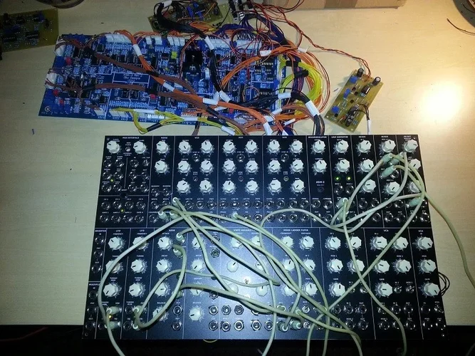

Liste an Fehlern:
fehler die ich bisher hatte aber nix dafür kann :) ..naja is ja alles ein wenig versteckt .. hier eine note da eine anmerkung ...... i versuchs mal aufzulisten:
-Spannungsversorgung Eingang
- Beim Transistor für die 10V Regulierung gehören 2 hackserl vertauscht U3/U4 ( welcher hab i vergessen ..aber heir nochmal nachprüfen steht im schaltplan )
-VCF1 Transistoren ( alle 6 ) 2 hachserl vertauschen ( wie steht im bestückungsplan )
-Sinus wird beim VCO1 vom SAW genommen .. sollt Triangle sein
-Sinus veim VCO 2 wurde nicht verbunden ( zum saw oder triangle )
- 3 hine LM3080N
wollt das nur mal so festhalten weil so was vergess i ja schnell wieder :) genauer kann i mie eh nimma erinnern aber so grob waren das die fehler die ich bisher hatte .....sonst lauft schon mal alles fein .. dieses we ist dann mal feineinstellen daran :)...die bilder am oszi sind schon halbwegs ok .. muss aber net zwangweise gut klingen :)
so nun hab i die chips getauscht vca + filter und siehe da ....es geht alles => ersten chips waren hin oder was auch immer
am board selber hab i ja in dem bereich nix mehr gemacht
dafür kann aber keiner was ...so was sieht ma ja net von aussen und will niemanden etwas unterstellen
lg widy
und ziel ist schon in sicht
-nur noch filter + vca einstellen
-sync switchers verlöten ( on z on swiches sind ja schwer zu besorgen und andere 3 fach swiches hab i net gefunden )
-res poti hab i falsch rum ..nur noch umlöten
-bei einem mixer in 1 / in 2 vertauscht :)
und dann ab ins gehäuse :)
aber i komm vor lauter herumspielen nimma weiter :)
lg widy

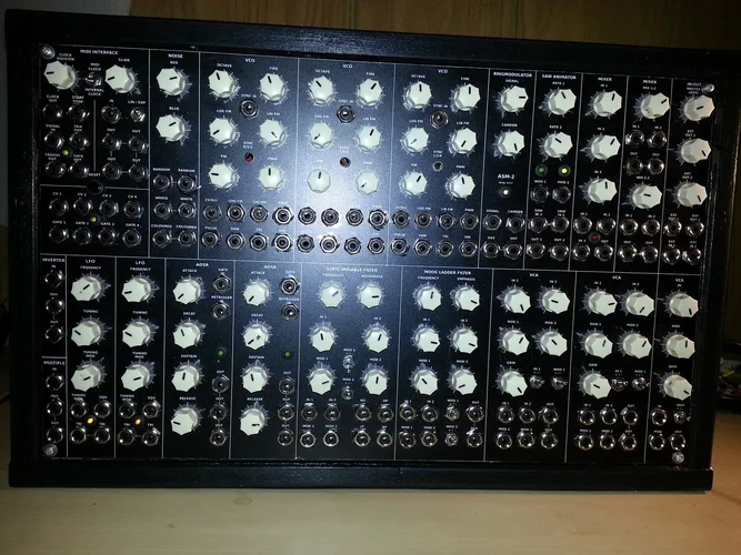

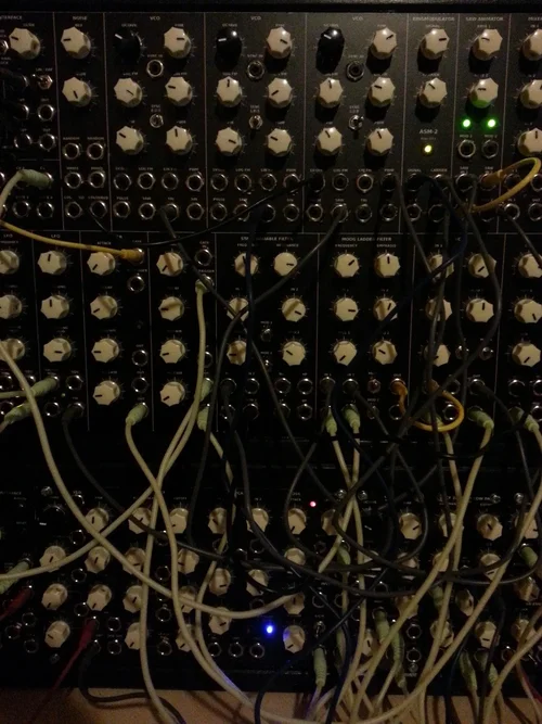

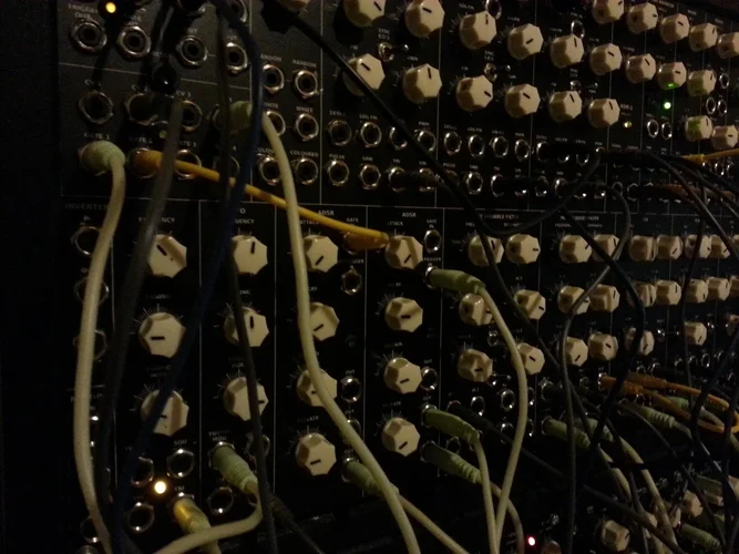

so fertig :) hier nochmal die daten:
+asm-2 von elby design
erweiterungen:
+ yusynth vco
+ vca
+ yusynth mixer 3xin
+ 2 mischer / mixer
+ saw animator
+ nordcore midi interface
just for fun ( weil platz war ):
+alle mod eingänge können invertiert werden
+sync shalter für die 3 osc ( jeder mit jedem )
+wahlweise s&h mit internem clock oder midi
+2 x ausgänge mit studio pegel
+2x eingene für studiopegel ( den muss i noch anlöten bzw wart i noch auf bauteile, ist aber mal net so witchtig :)
weitere infos/problemchen:
+panel wurde bei Digitaldruck-Fabrik ( http://www.digitaldruck-fabrik.de) bestellt 3mm alu dibond schild ( würde aber beim nächsten mal 2mm bestellen da durch den aufdruck a halber mm dazukommt, tat mich teilweise bei den cliff buchsen schwer diese anzuschrauben :)
-vorlage hab ich im gimp gezeichnet ( wer diese braucht kann sich bei mir melden , ist leider zu gross für den upload hier, ist aber alles noch in ebenen unterteilt und kann angepasst werden )
- alle anderen probleme hatte ich oben schon aufgelistet, sonst gabs keine probleme
bauzeit ... puh ja ewig .....bestellt hatte ich glaub ich im oktober ( das board ) ..... anfangs hatt ma sehr viel stehzeit durch das bestellen und herraussuchen ,zum schluss ists dann viel arbeit auf einmal mit dem verkabeln ( ist der nachteil wenn nicht einzelne komponenten , sondern a grosses board ist ) und 1 woche braucht ma dann noch zum feineinstellen
jetzt werd ich den mal eine woche testen und vielleicht am we noch einige mods vorzunehmen ... mal schauen.....und klingen tut er auch :) ...ich komm leider durchs vielle herumprobieren und test net zum aufnehmen ....da liegt noch ein wenig arbeit vor mir den genau einzupegel und ins setup zu integrieren ....
