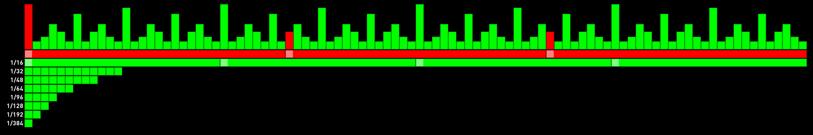

Zum besseren Verstaendnis des Microtimings von OT/A4 ein kleines Bildchen gemacht.
Das "Microtiming" entspricht exakt den 24ppqn der Midi Clock also 1/384 Noten. So sind bei 16tel immerhin 8tel Triolen moeglich. Waehlt man Scale x2, also 32tel gehen dann natuerlich auch 16tel Triolen.
Full Size: http://ika.cccp.at/temp/microtiming_triplets_384ths.png
