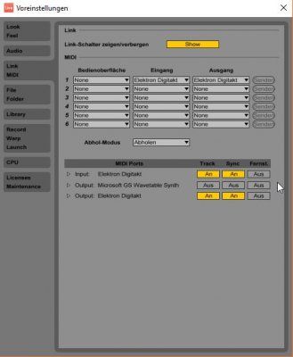

  • #3.020
das springt aber ganz schön heftig .. denke deine Midiclock jittert zu sehr
wie ist dein midi-setup?
  • #3.021
beim DT Clock Receive... Muss ich noch was beachten ?

Meine jittert genauso, wenn Ableton Master ist. Hab aber noch nie gehört, dass da was untight ist. Dachte auch, dass das bei dem Digitakt immer so aussieht, wenn er Slave ist.

Ok, das hört sich so an, als wäre es bei dir wirklich weniger. Bei mir springt das Tempo auch mal bis 1.6 nach oben oder unten. Irgendwo im Elektronauts Forum meinte ein Mitarbeiter von Elektron, dass das nur optisch springen würde und das Tempo trotzdem tight bleibt. Aber wer weiß. Hören tue ich da jedenfalls keine Sprünge. Der Digitakt groovt wie Sau. Aber vielleicht auch gerade wegen dem midi jitter. :kiffa:
  • #3.025
Solange die Sprünge nur im Display zu sehen sind und die Aufnahmen ok sind (kann man ja mal kurz nachprüfen - Wellenform anschauen ob die Transienten richtig liegen und/oder mit Click Track), macht das ja nichts!
Ein "leichter Versatz" am Anfang der Aufnahme aufgrund von Latenz ist ja quasi normal. DAWs haben Latenzkompensation, Spur-Delays, es gibt Direct Monitoring und man kann sein System optimieren :)
