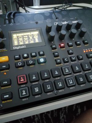

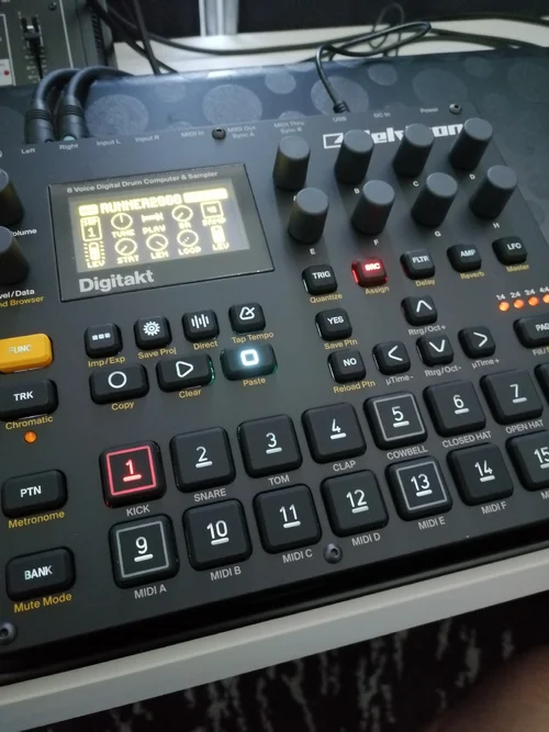

Bei mir sind die LEDs auch leicht hellblau - die LEDs meines ersten Digitakts waren dagegen auch schneeweiss. Wahrscheinlich Herstellerwechsel bei den LEDs. Schlimm finde ich das aber nicht.

wenns "leicht", wie auf stevens bild wäre, dann könnte ich wohl damit leben, aber meine sind wirklich richtig aquamarin. im testmodus war alles ok - dunkelbau, rot, grün, pink/flieder.

so, der neue ist da und darf bleiben - sieht sehr viel besser aus, auch wenn eine "minimale" bläuliche färbung da ist (auf dem foto nicht mal zu erkennen), aber mit der kann ich leben...

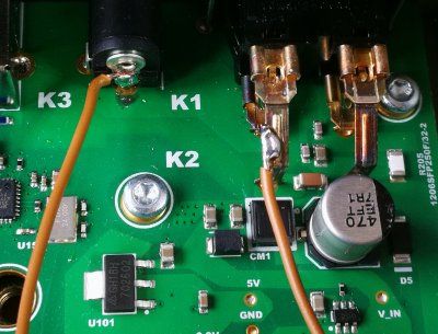

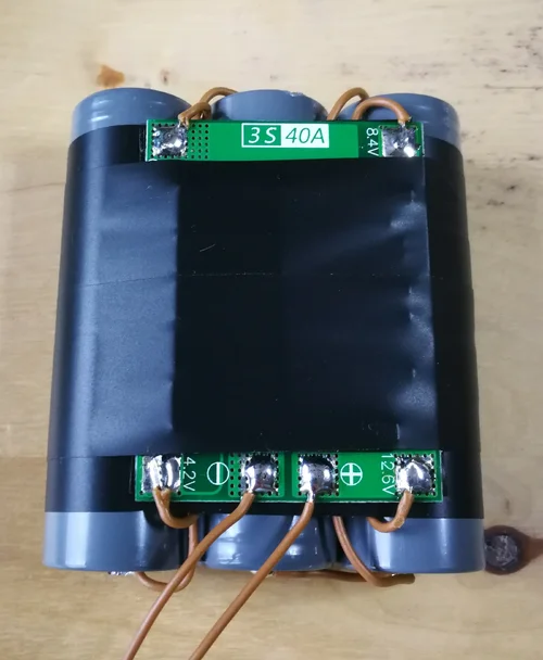

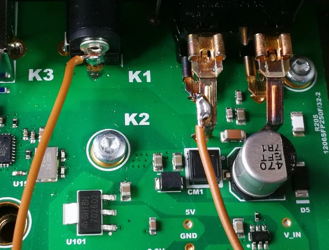

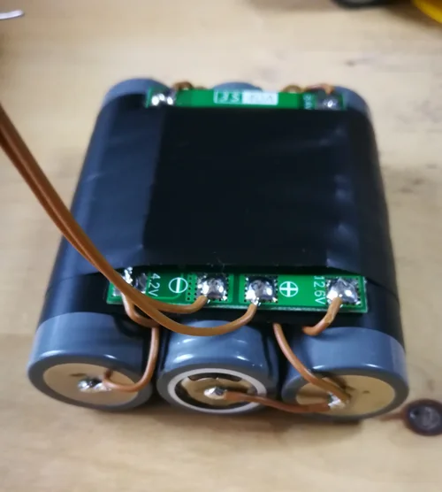

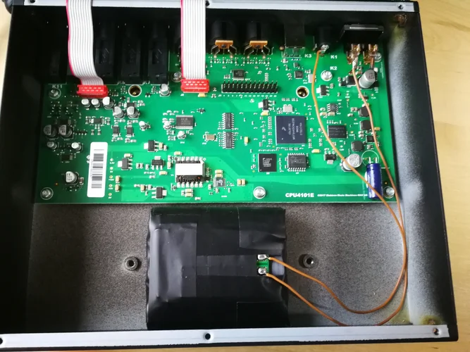

Hab meinen DT jetzt auch mal mit nem Akku versehen, der Automatisch durch das DT Netzteil geladen wird. Wenn man weiß, wie man einen Lötkolben richtig hält, ist man nach maximal einer Stunde durch.
Drei "LG Chem INR21700 M50 21700 3,63V 5000 mAh" Akkus und eine Platine zur Ladekontrolle / Überladubgsschutz (bereits zusammengebaut) "3s/40a bms 12.6v". Alles zusammen bei Ebay für knapp unter 30€ (Versand aus Dtl.).IMG_20191017_210407.webpIMG_20191017_210350.webpIMG_20191017_210315.webpIMG_20191017_210335.webp
Die Idee kommt aus dem Elektronauten Forum: https://www.elektronauts.com/t/digitakt-modified-with-internal-battery/91600/116?mobile_view=0
