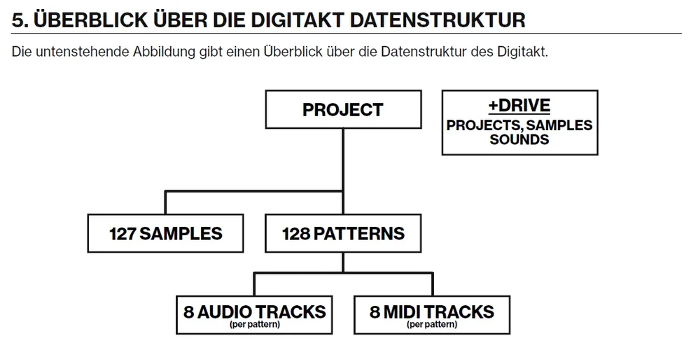

Und die 127 Samples können unterscshiedlich zu jeweiligen Patterns sein? Oder bedienen sich die 128 Patterns der selben 127 Samples?
  • #3.829
So ganz steige ich strukturmäßig immer noch nicht durch, trotz zahlreicher Videos bleiben Fragen offen.. naja wird schon, wollte mich ja drauf einlassen.
  • #3.830
Im Project können maximal 127 (oder 128?) Samples sein, d.h. die Pattern "teilen" sich die Samples. Immerhin kann man trotz der nur 8 Audiospuren dennoch alle Samples innerhalb eines Patterns nutzen via dem sog. "Sample Lock", also Automation der Sampleslot-Nummer. Wenn man mehr braucht muss man noch mit Abschnitten innerhalb der Samples arbeiten.
