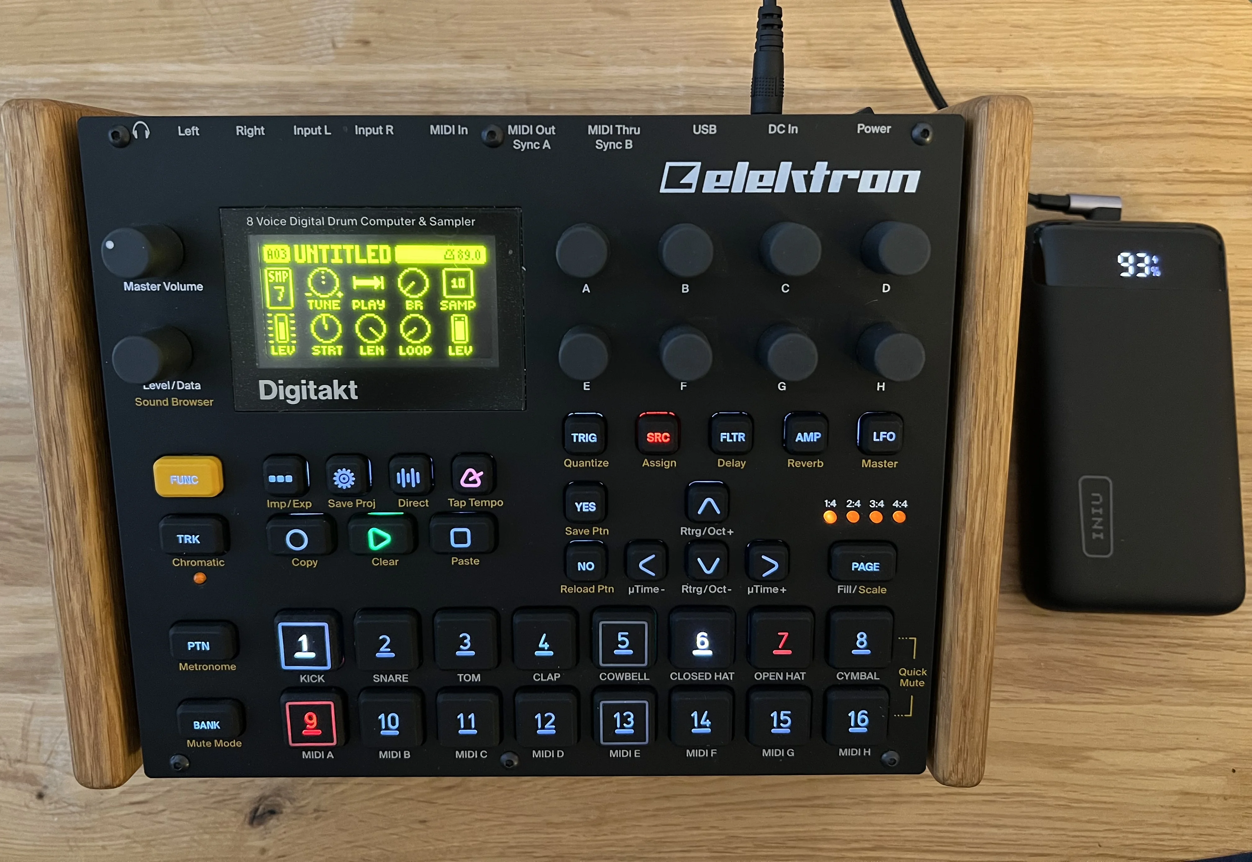

Ich hab mein Zeugs immer an einer Anker Powerbank mit Ripcord hängen.
Häufiger auch 2 Geräte mit je eigenem Ripcord.
Müsste mal die Zeit stoppen, wann die Powerbank wirklich schlapp macht.

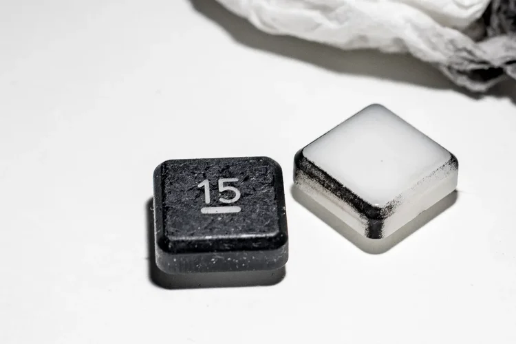

ach ja
irgendwer im Elektronaus Forum meinte, man könne den Softlack mit Aceton abwischen
also Aceton mal schonmal gar nicht.... da das nicht nur den Lack, sondern auch den Kunstoff auflösen würde...
ok, hab ich mir gedacht.... dann aber vielleich mit Alkohol....
Jawoll! das ging super! 😬 geht einwandfrei ab! s.u. ☝️😂
habe es jetzt bei einigen Knöpfen nur durch langes rubbeln geschafft , nur den klaren Softlack abzubekommen
ab OHNE den Schwarzen Basislack zu zerstören... aber das ist langwierig
der schwarze Basislack ist scheinbar Acryl-Biolack, der von Alkohol gelöst wird :rolleyes:
also wer das Problem hat.... spätestens nach 4 Jahren und viel benutzen , kommt man um neue Buttons (ca. 50.-) nicht drumherum....
die dann wieder in diesen Softlack gedippt sind und wohl nach einer Zeit wieder aussehen wie ein Golf IV Interieur🖕

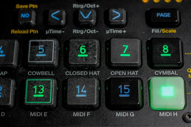

Mit einem DT ohne Ziffern auf den Stepbuttons würde ich nicht klarkommen ;-)
also, hab mir jetzt den einen Kopf "versaut" , aber ich bin Modellbauer, den bekomme ich wieder einigermassen hin
aber ich habe es jetzt raus , wie man den Softlack abbekommt OHNE den schwarzen Basislack zu beschädigen!
man legt sich ein altens T-shirt aka Baumwolllappen aufs Knie
nimmt den Knopf von unten an der Befestigungsstelle und reibt den Knopf mit Druck , auf der Baumwolle
durch die Reibungshitze wird der Softlack sehr weich und bleibt durch das rubbeln im Lappen
das bechädigt nicht das Schwarz und man bekommt so das störende Zeug wirklich restlos ab!
die Knöpfe sehen dann aus wie neu, allerdings sehen sie so natürlich etwas "billiger" nach Plastik aus, da nicht mehr so Matt
aber...nicht mehr klebrig und abgenutzt ...damit kann man Leben ...
niemals mit Alkohol oder scharfen Reinigern ran gehen
Reibungshitze ist der Trick ....
ich mache morgen mal die restlichen Knöpfe und zeige das Gesamtergebnis...
werde mir trotzdem einen neuen Satz bestellen
für den Fall man will irgendwann mal verkaufen
8, 15 und Page sind vom Softlack befreit:

Klasse! Also nur mit Reibungshitze und ganz ohne Chemie? Da könnte man ja behutsam mit dem Fön nachhelfen, oder? Ich bin mal gespannt, ob die abgerubbelten Knöpfe nach einigen Tagen immer noch so gut aussehen. Bei meinem DT ist zwar alles wie neu, aber gut isses trotzdem zu wissen.

das würde ich nicht machen
da die Gefahr besteht, dass sich das Material verformt.... die Reibungshitze reicht völlig und das Zeug bleibt dabei gleich im Lappen
erst die Fläche dann die 4 seiten , evtl nochmal nachwischen mit nem frischen Lappen... das geht recht schnell
die knöpfe werden wahrscheinlich mit der Zeit immer mehr glänzen, was auch durch das rubbeln schon passiert , dass sie an den Kanten mehr glänzen
...man könnte im Prinzip wieder matten Klarlack drüber sprühen ...aber wer weiss wie der dann nach ner Zeit aussieht ....
werde den jetzt einfach so weiter rocken.... und bei Bedarf einfach neue aufziehen ...hauptsache ist erstmal , dass es nicht mehr klebt...

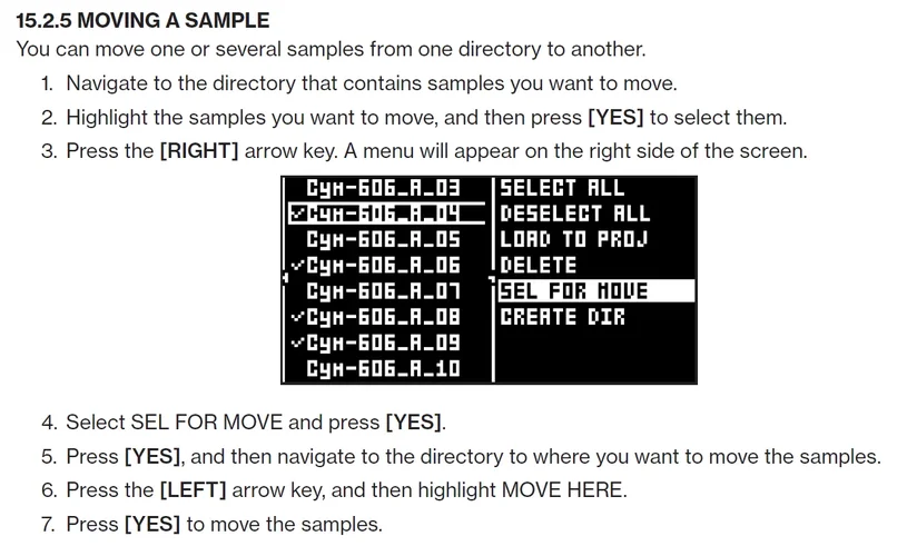

Weiß jemand, ob es möglich ist, Samples - die bereits in existierenden Projekten genutzt werden - in einen anderen Ordner zu verschieben, ohne dass die Projekte drunter leiden? D.h. ist der DT so schlau, die Pfade der in Projekten verwendeten Samples automatisch anzupassen?
Ggf. hilft das hier:
Seite 65 des User-Manuals.
