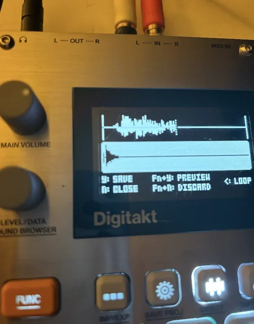

Ich hab heute mit dem DT mal wieder viel gesampelt, per USB vom iPad, aber auch analog von einem externen Synth. In jedem 2. oder 3. Sample ist am Anfang ein mehr oder weniger lauter Click zu hören. Die Eingangspegel sind okay. Ich befürchte, dass das mit der Threshold-Funktion zusammenhängt und das Sample dadurch abseits von Nulldurchgängen beginnt.
Das nervt gewaltig ab, da es im DT bekanntlich keine Editfunktionen für Samples gibt, mit denen man das fixen könnte. Die Aufnahmefunktion im DT ist echt dumm wie ein Stück Brot.

Ich habe gerade Drums und Bässe mit Threshold über Audio-In gesampelt und die Transienten sind immer erhalten geblieben. Bei manchen Samples scheint sogar noch etwas Luft vorne zu sein.
Dass der Sampling-Start beim DT über Threshold getriggert wird, ist halt gequirlter Mist. Das erzeugt nicht nur Klicks, sondern frisst auch Transienten.
Wenn der Sampling Buffer schon vor dem Erreichen des Threshold gefüllt wird und entsprechend die vorhergehenden x Frames im Sample erhalten sind, ist das doch super praktisch. Und ich habe die Vermutung, dass der DT das so macht. OS Version 1.51.
Kommt mir auch komisch vor, weil doch jeder seinen DT liebt. Ist dein Threshold vielleicht zu hoch?

Ich liebe meinen Digitakt auch. Deswegen gehen mir die Klicks ja auch so auf den Sack. Bei den Elektronauten ist man übrigens schon weiter, das mit dem Klicken scheint ein Bug zu sein.

  • #4.548
. Manchmal sind die Klicks mittendrin, da nutzt dir die Hüllkurve wenig bis nix.
mittendrin?
dann würde dir aber auch keine weiteren normalen Sample-Edit Funktionen weiterhelfen....
ich meine nur , die AMP-ENV ist das perfekte Tool um Samples im DT im nachhinein zu editieren
das ist ja ganz sicher dann ein Bug.... der mir noch nicht aufgefallen ist muss ich zugeben
habe bis jetzt 0 Probleme mit dem DT beim samplen gehabt.... aber das ist auch erst mein 2. Hardware Sampler in meinem Leben
der 1. war ein Yamaha TX16W.... LOL... wenn du weisst was das bedeutet.... OS from Hell 😂
  • #4.549
Uff ja, das weiß ich noch sehr genau. Die komplizierteste Kiste, die ich je besessen hatte.
mittendrin?
Ja, ich dachte erst, die Klicks sind ganz am Anfang. Sind sie aber nicht. Hat also auch nix mit Threshold zu tun. Ein Kollege bei den Elektronauten hat das Problem auch. Er hat das mal näher analysiert und festgestellt, dass dieser Klick nicht genau am Anfang, sondern etwas später erscheint, so bei ca. 176 ms nach Sample-Start. Das ist definitiv ein Bug. Das Problem taucht auch nur auf, wenn der RLEN-Parameter zum Einsatz kommt.
Ja, das stimmt. Aber wenn das Sample kaputt ist, lässt sich aus Scheiße leider kein Gold machen ;)
