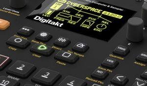

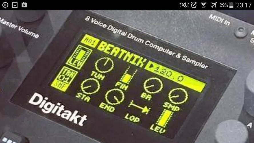

So richtig ausgereift finde ich die Bedienung zudem auch nicht. Bei den Elektronauts hat jemand ein Problem angespochen, was mir selbst auch negativ aufgefallen ist.
Die Zuordnung der unteren Display-Parameter zu den Potis ist irgendwie seltsam. Mir passierte immer wieder dass ich den zweiten Parameter unten auch am zweiten Poti rechts verändern wollte.
Die Zuordnung der unteren Display-Parameter <> Potis beginnt aber beim Poti links neben dem Display (Level/Data) und geht dann weiter zu den unteren vier Potis rechts, so dass unten 5 Parameter, oben vier Parameter geändert werden können.
Auf manchen Pages mit wenigen Parametern erkennt man auch schlecht an welchen Potis man gerade drehen muss. Finde ich zumindest gewöhnungsbedürftig, selbst als erfahrener Elektron-User.
Haben die da nur Cenk dran rumdrehen lassen, und dem ist es nicht aufgefallen? Ich mein' das muss doch mindestens einem Drittel der Beta-Tester ebenfalls aufgestoßen haben. Wenn auf dem Display unten links in der Parameterreihe was zum regeln ist, dann nehm' ich als Elektron-User ebenfalls den Regler unten links auf der Reglerbank rechts vom Display und nicht den einzelnen Regler links vom Display. Beim AR tritt das so nicht auf, weil das Track-Volume klar links an der Seite, optisch abgetrennt, fast über die gesamte Displayhöhe geht.
Unten links sieht man den Übeltäter...
Und hier ist er dann woanders. Kann mir sehr gut vorstellen, dass die das noch besser machen. Vielleicht würde schon ein senkrechter Strich zwischen den beiden Parametern/Infos links und der 8ter-Bank rechts reichen um das optisch/logisch zu trennen?
