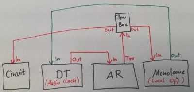

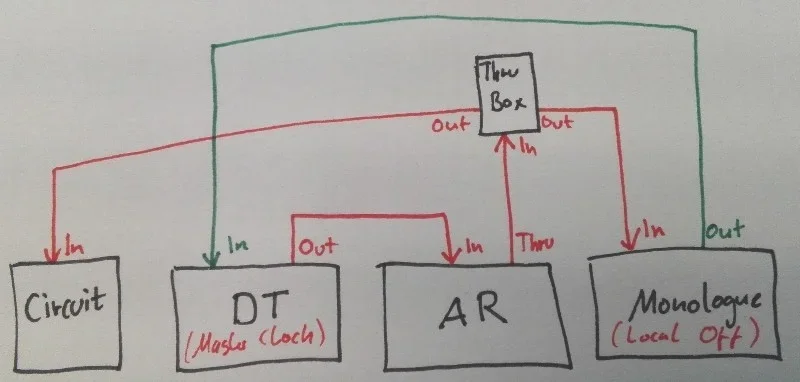

  • #1.364
Mein Midi-Routing ist ziemlich harmlos finde ich:
  • #1.365
da muss man aber schon aufpassen das es keine Midiloop gibt ... sieht schon sehr danach aus find ich
  • #1.366
Auf der ganz sicheren Seite wäre ich wohl, wenn ich die Schleife (grün) komplett raus lasse und die Noteneingabe anstatt mit dem Monologue mit meinem Masterkeyboard mache. Vielleicht probiere ich das mal eine Woche und schau ob es besser wird.
EDIT: Und ich könnte den grünen Loop auch mal über den PC laufen lassen und MidiOX zwischen hängen und die Daten loggen, vielleicht wäre das auch mal interessant. Weil im Prinzip finde ich das Setup so wie es ist schön kompakt. Muss wohl noch ein bischen Arbeit investieren.
  • #1.367
ja
sonst bräuchtest du eben ein anderes Midisystem ... z.B. Copperlan ... da kann man genau bestimmen was in welche Anschlüsse geroutet wird
  • #1.368
Andererseits sollte der DT genau die grüne Loop eigentlich verkraften können, da das ja genau sein EInsatzgebiet ist.
Vielleicht liegen diese Probleme daran das heute kaum noch Geräte einen Midi-Thru haben und auf ihrem Midiout alles Mögliche raushauen und die Leitung zumüllen?

  • #1.376
ich würde auch sagen die verbindung zum monologue midi-in muss raus.
zumindest wenn das ganze so hakelt wies tut.
versuch das mal ein bisschen ohne den monologue midi-In zu nutzen und guck mal obs noch abkackt.
Dann hast du wenigstens ne klare midi situation.
die frage bei dem routing ist auch: was sendet der AR alles raus ?
gibt geräte die senden permanent irgend nen müll raus.
.......clocks z.bsp. "active sensing" wird der AR wohl eher nicht senden, aber das war früher in vielen fällen die ursache für probleme.
  • #1.379
Mir ist schon klar, das da ein Loop entstehen kann, daher ist der Korg ja auch auf Local-Off. Ich habe definitiv keine typischen Loop-Probleme, das Setup läuft 99% der Zeit smooth, so wie es soll (stundenlang keine Probleme).
...die frage bei dem routing ist auch: was sendet der AR alles raus .
Ich bin am Thru dran, nicht am Out vom AR. Da kommt nur das raus, was auch rein geht. Zur Sicherheit habe ich alle Ziele im AR auf "intern" gestellt, Clock und PRG-Change aus, usw.
Habe ich jetzt ja schon öfter geschrieben, ich werde wenn ich Zeit habe das Setup mit MidiOX abklopfen, aber trotzdem auch den DT auf 0 zurücksetzen und ein frisches Projekt erzeugen. Dann werd ich wieder berichten.

  • #1.380
Local Off heisst doch nur das die Eingaben am Gerät ignoriert werden !?
Auf eine potentielle Midiloop hat das doch keine Auswirkung
