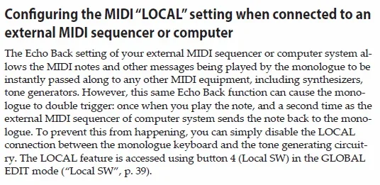

  • #1.383
bartleby schrieb:
Jan_B schrieb:
Korg ja auch auf Local-Off.
muesstest du beim monologue nicht vor allem soft-thru abschalten, um in dem setup eine schleife zu verhindern?
Das ist bei dem Teil Local-Off:
Ich sage es nochmal: Ich habe keinen klassichen Loop in dem Setup. Höchstens dass der Monologue doch noch etwas sendet, was der DT nicht mag, aber keinen Loop in dem Sinne, dass alles was in den Monolgue reingeht auch hinten wieder rauskommt...

  • #1.384
naja, 'local on/off' und 'soft thru an/aus' haben ja nu nix miteinander zu tun. das eine betrifft die verbindung zwischen keyboard und klangerzeugung, das andere die zwischen midi in und midi out.
aber zu soft thru scheint es beim monologue ueberhaupt keine einstellung zu geben - woraus ich erstmal schliessen wuerde, dass der schlicht kein soft thru hat, und 'out' hier wirklich nur out ist.
in dem fall hast du natuerlich recht: kein midi loop zu sehen...
  • #1.385
Da hast Du wiederum Recht. Ich gehe auch davon aus, dass er gar keinen Soft-Thru hat. Sonst hätte ich das wohl schon gemerkt, dass ich Doppeltrigger usw. hätte. Kann man jetzt auch viel reden, ich muss da eben mal mit MidiOX ran, jetzt will ichs wirklich wissen was der aus dem Out raushaut... Hab nur gerade wenig Zeit Abends. Grrrr...

  • #1.390
Verdammte Axt, so jetzt hatte ich MidiOX hinter dem Monologue.
Die Ratte sendet Midiclock - und zwar immer. Wir haben ja schon rausgefunden, dass der DT das u.U. nicht mag.
Lässt sich auch nicht deaktivieren am Monologue.
Also ich habe keinen Loop, aber ich baller den DT mit Clocksignalen voll.
Ich habe jetzt einfach eine Thrubox mit Filterfunktion in den "grünen Loop" gehängt, die filtert alle Midi-Realtimes raus. Jetzt ist Ruhe im Loop, der DT erhält nur noch Note On/Off und CC's von den Reglern wenn ich am Monologue rumfinger.
Ich hatte im DT natürlich schon von Anfang an Clock Receive ausgeschaltet, aber besser ists wohl man belastet das Sensibelchen nicht zu sehr. Ich lasse das Setup mit dem zwischengeschalteten Filter jetzt mal so und schau ob alles gut läuft.
Ich traue dem Frieden noch nicht ganz, aber natürlich ist dass schon mal ein Schritt in eine gute Richtung! :tribe:
