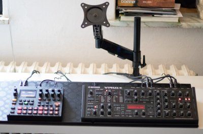

digitakt steuert gerade den virus - klappt wunderbar. nun muss ich mich nur nochmal in die sache mit den patternlängen und den auflösungen der pattern beschäftigen :) cool ist natürlich auch die vesa-halterung am digitakt. da ich ja gerade den ganzen computerkram samt monitor abgebaut habe und auch nicht mehr aufbauen werde, kann ich mir den digi morgen direkt vor die nase hängen, wenn der octa erstmal seinen platz einnimmt :D
  • #2.463
Ach was, der DT kann an Vesa-halterungen geschraubt werden? Na das ist allerdings geil! Geht das beim Digitone auch?
