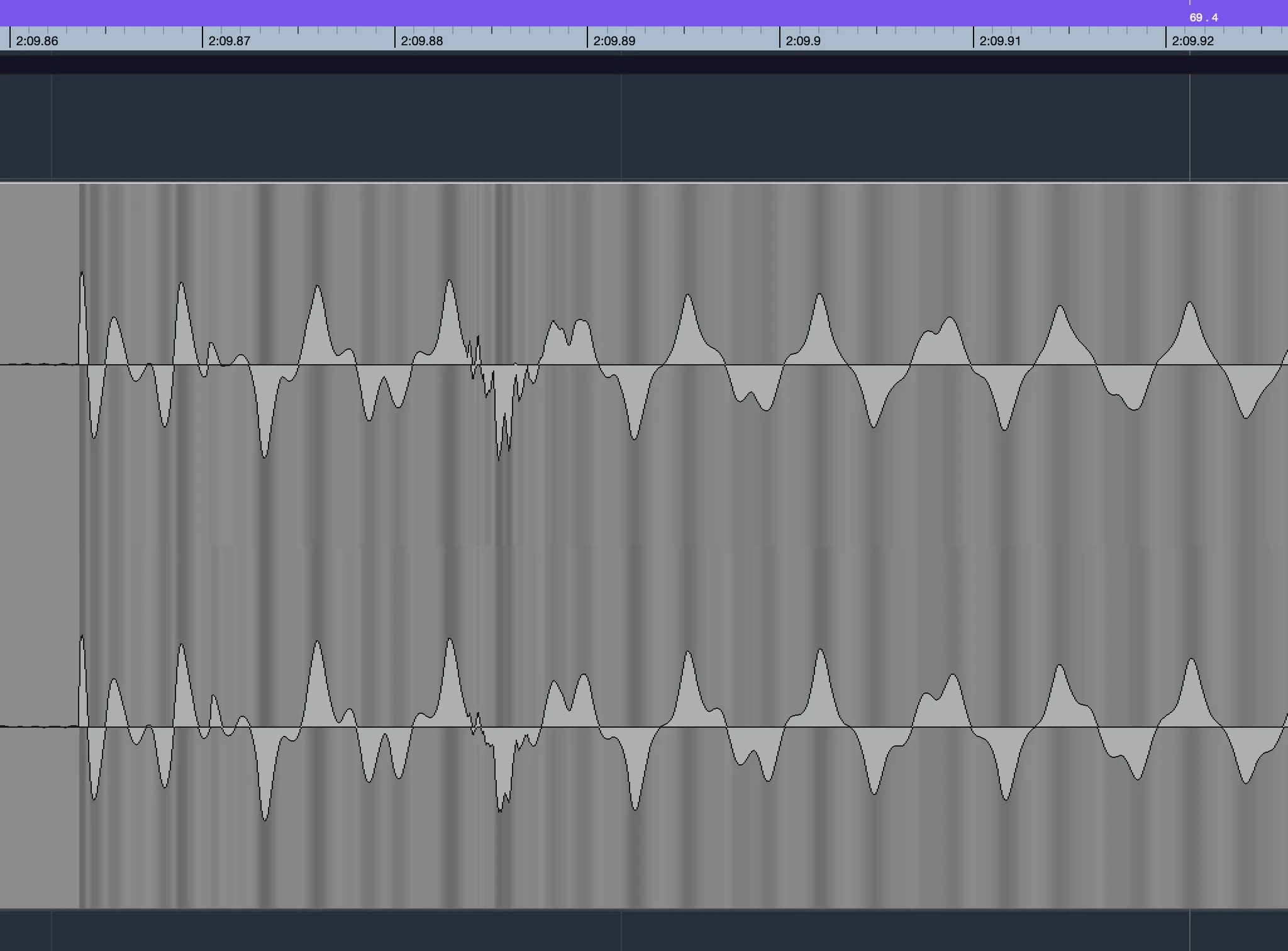

Moin,
ich habe einen unangenehmen Effekt auf meinem Digitone II:
Ein ziemlich volles Pattern (= alle 16 Tracks enthalten Trigs, aber nur minimale Events/ Notenmengen).
Für einen der Tracks habe ich einen Percussion-Sound geschraubt (Synth-Maschine = FM-Drum) - soweit so gut läuft alles.
Aber ab und zu erzeugt dieser Percussion-Sound einen fiesen Click im Attack, der so nicht programmiert ist. Ich habe sogar schon im AMP und FLTR die Attack Zeiten auf ~ 5-10 hoch gezogen, nu klingt der Perc-Sound weniger perkussiv, aber das Klicken kommt immer noch sporadisch vor - völlig unvorhersehbar und nervig.
Sieht man sich die recordeten Wellenformen in zB. Cubase an, sieht man auch einen fiesen Ausreisser bei den Clicks bzw. den Attackphasen der jeweiligen Events.
Wenn ich aber die betroffene Spur Solo (oder nur mit 2-3 anderen Spuren laufen lasse) und den Rest mute, kommen die Clicks wesentlich seltener oder gar nicht.
Kennt das wer und hat womöglich eine Idee...? Prozessorlast am Peak...? FW-Bug...?
Danke 😊👋
PS: Firmware ist 1.10C

OK, dann hier mal die Klangbeispiele und Bilder dazu
1. Auszug Wellenform mit Click auf der Tom
2. Sound-Snipped 1 mit Click- Fehler
(man sollte einen deutlichen Click am Anfang des Files hören....)
3. Auszug Wellenform ohne Click auf der Tom:
4. Sound-Snipped 2 ohne Click-Fehler
Vielleicht hat ja jemand die Muße, auf seinem Digitone2 mein SoundPreset rein zu laden und zu testen, ob das bei einem anderen Gerät auch zum Clicken führt. Leider kann man hier keine forumfremden Files hoch laden - keine Ahnung grade, wie ich das *.dn2pst zur Verfügung stellen soll...? PN?
Danke schonmal
Voice stealing vielleicht? Je nachdem, was da so alles gleichzeitig tönt, könnte das die Ursache sein. Es gibt für das Verfahren, nach dem Stimmen wiederverwendet werden, eine Einstellung. Ich habe gerade das Manual nicht zur Hand, aber vielleicht hilft Dir das Stichwort ja weiter.
M.i.a.u.: deeptune
  • #379
Ja, habe ich berücksichtigt - dem betroffenen Track habe ich sicherheitshalber zwei Stimmen zugewiesen, aber gegen Voicestealing spricht die Erkenntnis, dass beim Stummschalten beinahe aller Tracks der Click auf dem Tom-Track zwar seltener kommt, aber nicht gänzlich verschwindet…..
  • #380
Hast Du vielleicht einen Random LFO laufen?
  • #381
Nein, der betroffene Sound / Track beinhaltet keinen LFO - auch keine Trig-Locks mit LFO Trigs.
