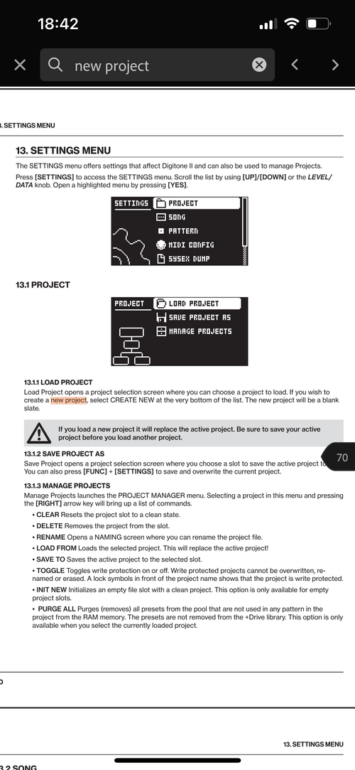

Ja neues Projekt, aber da sind ja automatisch Töne drin, oder kann man das auch komplett leer bekommen, quasi mit Grundtönen?
Ne , neues Projekt ist komplett leer.
Du gehst hier auf Load Project, wählst dann „New“ aus. Das Projekt ist dann komplett leer.
Ok das mit den ganz runter blättern habe ich bisher überlesen. Danke. Dass wird nachher ausprobiert.

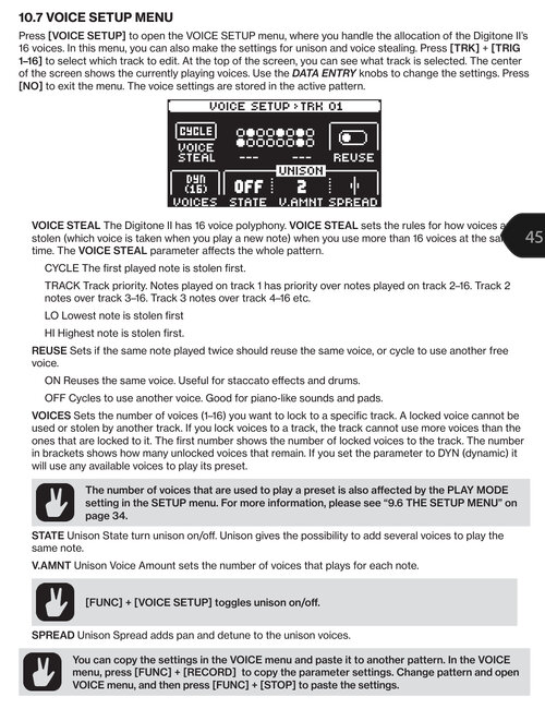

Aber dann doch zurück zur Frage. Wie kann es sein das ich eine live Aufnahme starte und z.b.
trk 12 bei drücken der hatte erklingt aber danach nicht abgespielt( nicht im mute Modus oder euclidian oder mit Parameter locks oder conditions) . Die aufgenommenen trigs im Pattern sind sichtbar aber ich höre sie entweder garnicht oder jede dritte Note und die abgeschnitten. Kanns was mir denn voices zu tun haben?

Du hast maximal 16 Voices. Aber erst wenn die alle aktiv sind, gibt es Stimmenklau. Spielst du Polyphon ? Wie viele Tracks sind aktiv, wenn das passiert?

Klingt wie ein Rechteck des LFO auf dem Amp.

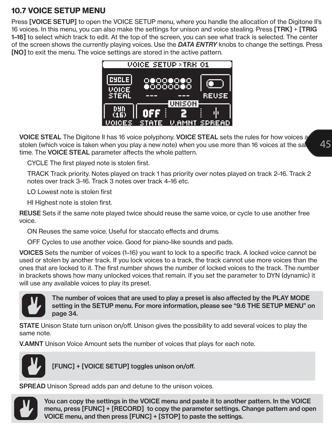

Das muss ich mir mal genauer anschauen. 8 Tracks sind momentan aktiv. Manche mono, manche unison ,manche Poly. Kann das sein?
Du kannst jedem Track sagen, wie er sich verhalten soll, ob er Stimmen behalten darf oder weggenommen bekommt. Ein Akkord, sind 3-4 Noten, wenn diese dann noch überlappen, das doppelte.
Hier nochmal das nicht zu unterschätzende Voice Setup.
