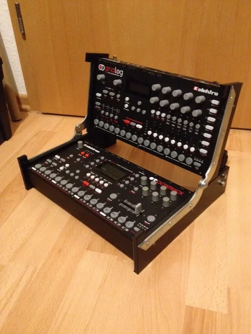

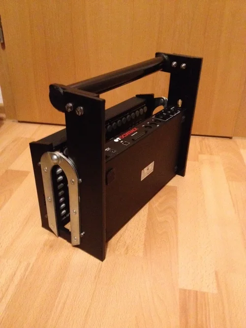

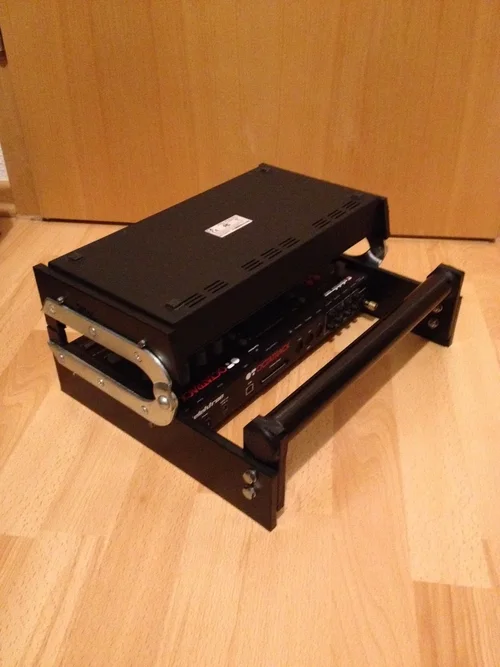

Hier mal ein paar aktuelle Bilder von meinen Maschinen..
Seitenteile sind wieder aus Kunststoff ( PE ) - geht sicher auch mit Holz.
Als Scharniere habe ich zwei Scheren- Scharniere genutzt , die findet man in einem guten Baumarkt bzw. Stahlhandel.
Es sind die Scharnier einer Stehleiter ( gibt es wie geschrieben auch einzeln ohne die ganze Leiter :) ca. 10-15 € ).
Alles in allem ist es gut zu tragen ,....

wirklich sehr einfallsreich und auch ultra praktisch das Teil. einfach zusammenklappen und wie ne kiste bier herumtragen :D

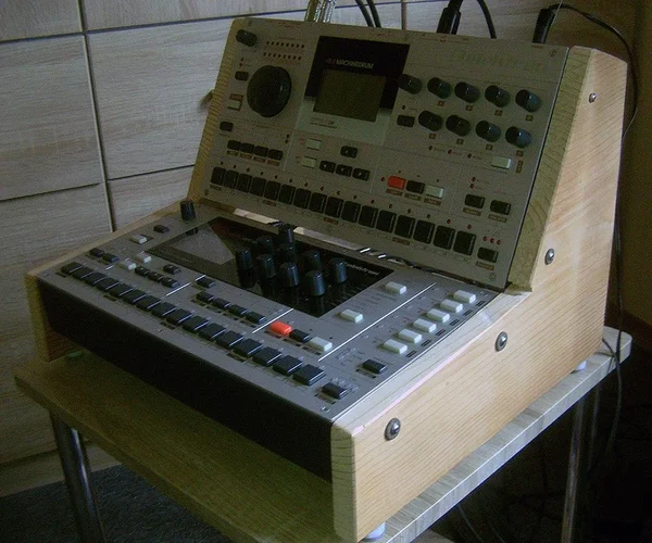

hab mir nun nen stand selbst gebaut. in drei Baumärkten habe ich keine passenden schrauben gefunden und musste sie mir letztendlich bestellen. hatten alle nur den gleichen schrott im angebot.
das holz ist zwar nicht gerade das edelste und zugeschnitten ist es auch etwas schlampig (siehe innenwinkel), aber alles hält überraschend gut zusammen und erfüllt seinen zweck. als füsse habe ich filtzgleiter für möbel verwendet. werde ich evtl. aber noch durch gummierte ersetzen, damit alles etwas standhafter ist.

ich war im OBI .. gab diverse passende Schrauben
wenn du magst schick ich dir ne Handvoll zu.. aber ich weiß nicht ob die 16er Länge die richtige ist bei dir .. die Wände sehen so dick aus
  • #45
was sind denn das für schrauben? die die ich jetzt drin habe sind nämlich auch nicht die optimalsten, da ich schon einige überdreht habe. nicht das gewinde selbst sondern den imbus. kreuz oder schlitz werden da wohl besser sein. die länge darf auch nicht überschritten werden, da die löcher genau auf höhe der platine liegen. hat sich schon mal jemand eine Monomachine dabei geschrottet habe ich iwo gelesen. holz ist 20mm und die schrauben 2,5cm minus die differenz der unterlegscheiben.
  • #46
Ich hab auch stinknormale M3x20 Kreuzschlitz aus dem Baumarkt genommen, laufen leicht rein.
Da ich auch relative dickes Seitenholz hab, hab ich die fehlende Schraubenlänge durch ein Senkloch für den Schraubenkopf ausgeglichen.
Siehe Fotos auf der ersten Seite: viewtopic.php?f=5&t=94172#p1074460
Die Filzgleiter solltest du schleunigst durch Gummifüße ersetzen, bevor dir die ganze Konstruktuktion mal vom Tisch "gleitet". ;)
