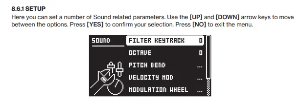

Du kannst pro Track Mod und Velocity Parameter festlegen und dort, Filter Delay oder sonst was drauf legen ähnlich wie beim A4 bzw. Rytm.
Da lassen sich dann 4 Parameter hinterlegen. Ist nicht ganz so komfortabel wie bei den größeren Maschinen, aber wenn man Velocity nutzt, kann man direkt aus dem Trig Menü darauf zu greifen.
hach .. völlig den Punkt Setup übersehen. Geil das die das implementiert haben !
