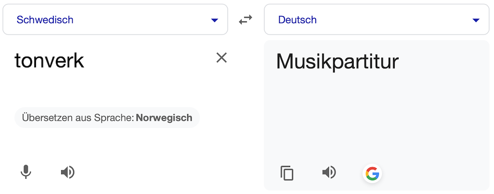

Hmm, der Translator sagt folgendes:

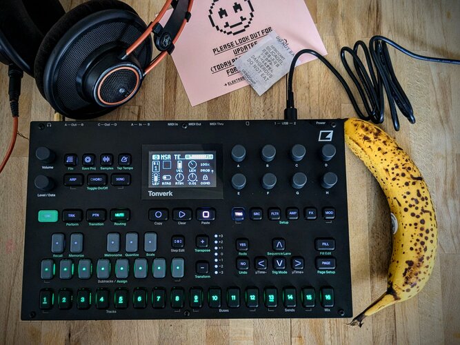

Banana for scale
Das Tonverk hat's auch schon nach Wien geschafft. Erster Eindruck: sehr gut, vor allem klanglich. Es gibt ausreichend Gain-Stufen, Shelving EQs, Filter etc. man kann in dem Teil wirklich gut mixen und Sounds per Sends und Busses anordnen und schichten. Vlt. fehlt mir die Erfahrung mit einem Digitakt (komme von Rytm und A4 MK1), aber ich finde das Teil sehr, sehr zugänglich. Brauchte bis jetzt das Manual kein einziges mal.
Hab bisher eher als Rompler getestet und die Factory-Drumsets und Co sind zum warmwerden wirklich sehr nice gestaltet. Die Bus-Effekte sind auch extrem nützlich, hier wurden einige relevante Standards absolut komprimiert zusammengefasst. Alles sehr kontrolliert, übersichtlich.
An die fehlenden Page-Leds hab ich mich schon gewöhnt, bleibt man kurz am Page-Taster werden die Pages ohnehin unten an den Lauflicht-Tasten angezeigt und bei längeren Patterns ist es einfacher so direkt dorthin zu navigieren. Btw. weiss wer ob es Page-Repeat gibt?
