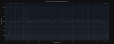

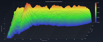

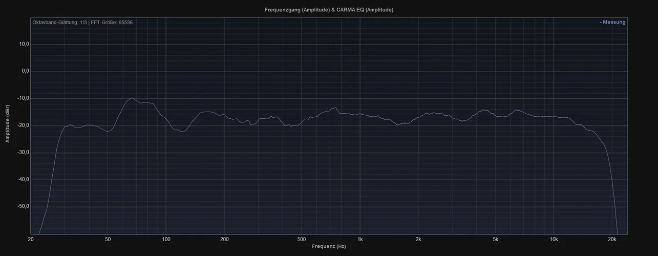

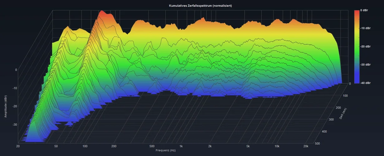

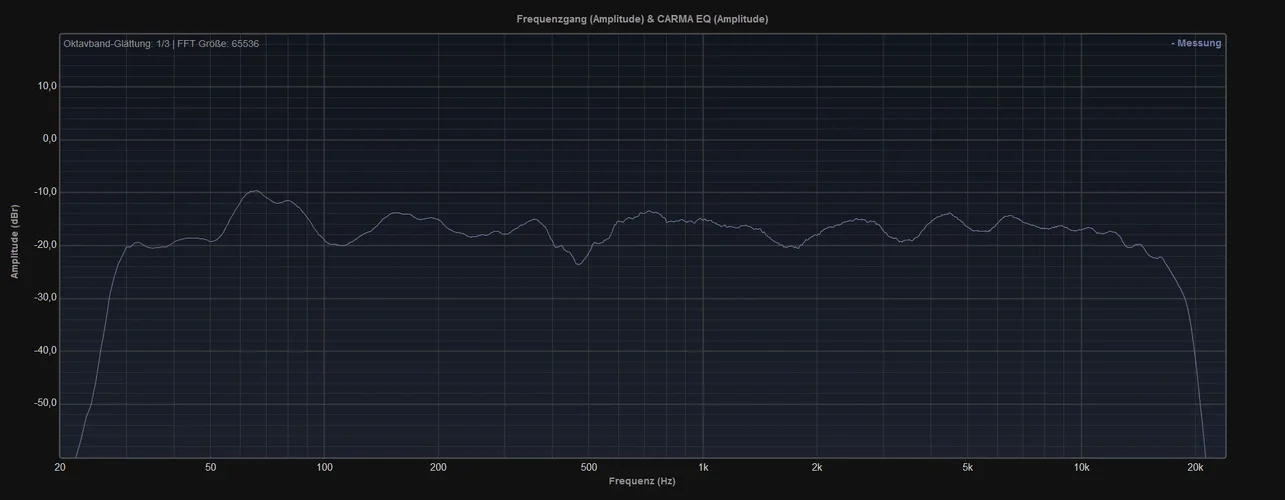

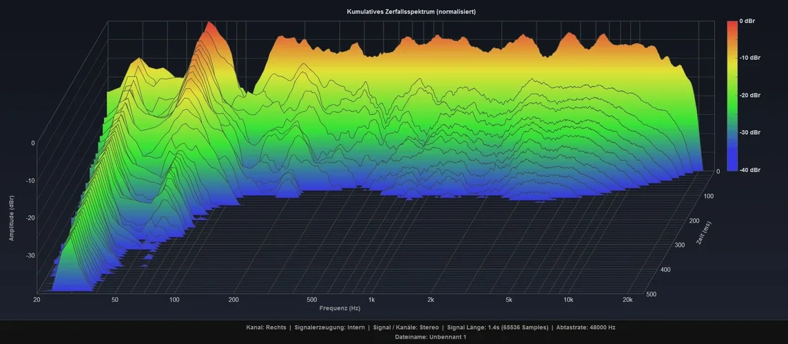

Hier ist nun die Frequenzanalyse wenn die Monitore ca. 5 cm an der Wand stehen. Der Frequenzgang ist nicht mehr so drastisch wie vorher, aber immer noch ein Loch bei ca. 100 Hz.

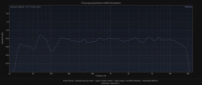

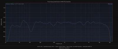

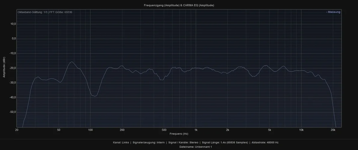

Hier nochmal die alte Messung.
Schau Dir mal den Raummoden-Rechner an:
https://trikustik.at/raummoden-rechner/
Bei 500x500x220 cm Raumdimensionen gibt es 4 Moden bei ca. 100 Hz, die werden natürlich je nach Position der Boxen unterschiedlich stark angeregt. Vermutlich kannst Du den Pegel bei 100 Hz fast beliebig "regeln", indem Du die Boxen passend verschiebst.

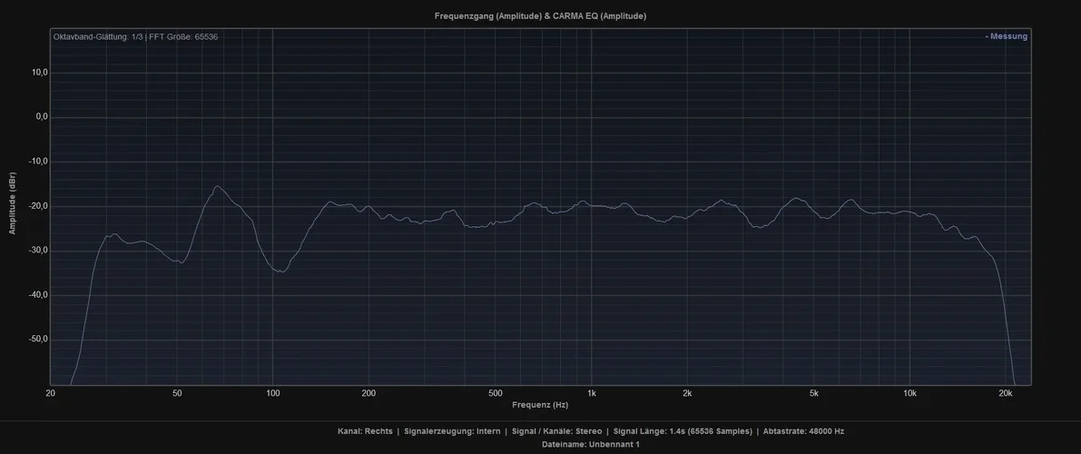

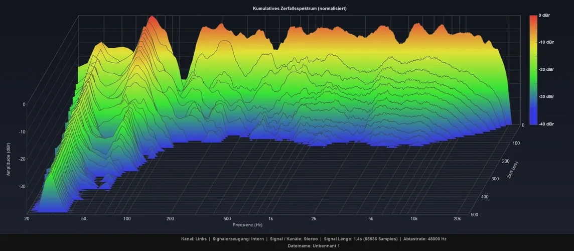

Hallo Lowfreq
Das sieht ja am Hörplatz schon mal viel besser aus.
Wenn du verständlicherweise den Aufwand scheuen solltest noch mehr Absorber für den Bassbereich zu installieren-
kannst du ja mal mit einem EQ bei ca.65 Hz abzusenken um den Bassbereich noch etwas zu linearlisieren und die Mode weniger anzuregen.
Mit Anhebung durch einen EQ wäre ich eher vorsichtig.
Das solltest du natürlich auch wieder messen.(1/3 Glättung ist ein schon bisschen grob evtl 1/6 oder 1/12).
Ich würde aber immer auch versuchen gehörmässig zu beurteilen ob das Ergebnis stimmig ist.
Gruss Würze:ultrafrolic:
  • #40
Ich habe jetzt mal das trial von von Sonarwork installiert, diese hat nun genau die problematischen Frequenzen korrigiert. Klingen tut das Ganze jetzt definitiv anders, ob es gut ist oder nicht ist schwierig zu sagen. Jedenfalls sind in den Songs mehr Details zu hören und das Ganze klingt schon relativ flat, was ja auch das Ziel sein sollte. Besser wäre es natürlich die Akustik so in den Griff zu bekommen, dass keine zusätzliche Software nötig ist. Ist halt auch wieder eine Frage des Geldes.
