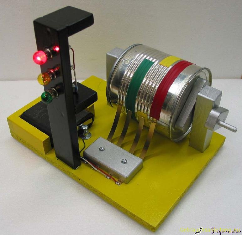

mal im Ernst kennt ihr die Dose nicht - wir haben die für ne Kreuzung in der Schule im Werkunterricht gebaut... oder ist das schwabilon speziefisch?
PS ich glaub ich seh schon bin heute zu unelektronisch .....
  • #43
DUBmatze schrieb:
DAS würde ich museumskompatiebel nenen ...
haha, ich fürchte das würde ich nicht in meinen Bilderrahmen bekommen...

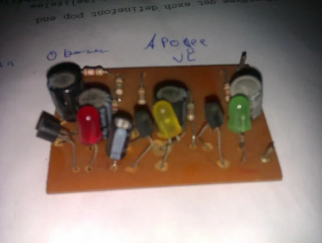

wir haben im werkunterricht auch eine ampel gebaut, aber die sah so aus:
das ist ein original bild von jetzt, ich hab das ding noch...
Scheinbar, aber das ist 40 Jahre her mit dem Werkunterricht. :P
Strom war bei uns noch nicht angesagt. Aber die Dose in der Form habe ich, obwohl ich schon vieles mit Kindern in Workshops gebastelt habe, noch nie gesehen. Ist ein hübsches Gebilde. Ich erinnere mich aber dunkel, das wohl so etwas ähnliches in einer alten "Werkbuch für Jungen" Ausgabe drin war.
Man lernt nie aus.... :floet:

so ändern sich die zeiten waren wir vor 30 jahren schon richtig viel weiter hehehe
ich hätt auch lieber sone transitor ampel gelötet ....
