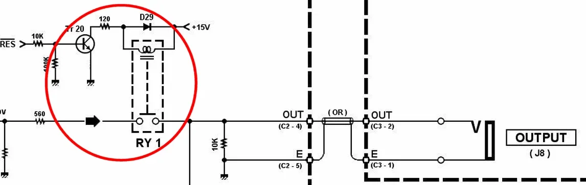

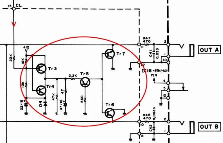

Hallo, ich habe hier ein defektes Mainboard vom DX7 hier, es gibt ein Zerren, Kratzen/Knacksen wenn ich Töne anspiele, sonst ist Ruhe. Es kann evtl der D/A-Wandler defekt sein aber ich möchte noch den Mute-Transistor ausschließen, bevor das Mainboard in den DX7-Himmel kommt.
Ich habe mich auch eifrig durch den Schaltplan gewühlt - bin da aber nicht der Experte, um die Position zu identifizieren und somit einen Austausch vornehmen zu können.
Kann mir jemand von den Wissenden hier helfen? Ich konnte mir garnicht vorstellen, dass unter der Suche "Mutetransistor DX7" kein Ergebnis kam ...

Also ehe Du da was wegwirfst, schau bitte mal die Signale direkt aus dem DAC an und prüf mal die Kondensatoren im Signalweg an. Die können auch einfach trocken sein. Hatte ich schon in vielen Audiogeräten.
Die Mute-Schaltung ist beim DX7 Mk.I und DX7IID/FD unterschiedlich:
Beim DX7 Mk.I steuert ein Transistor (Tr20) das Relais (RY1) an, welches beim Einschalten des Synths den Ausgang erst mit einer kleinen Verzögerung freigibt, um ein Ploppen beim Einschalten in angeschlossenen Gerätschaften (PA/Amp/Mixer & Kopfhörer) zu unterdrücken - siehe Bild:
Beim DX7IID/FD ist die Mute-Schaltung über 5 (SMD)Transistoren realisiert, welche sich auf dem YA3-Board des Synths befinden (evtl. auf der Unterseite!).
Auch hier werden die Ausgänge erst nach einer kleinen Verzögerung dazugeschaltet - der Impuls (roter Pfeil) kommt von der Reset-Schaltung:

Leider kann ich die Signale des DAC nicht messen/analysieren :traurig:die Kondensatoren kann ich zumindest "augenscheinlich" & Geruchstest prüfen. Oder ich tausche einfach , kann nicht viel schlechter werden.
  • #43
Hast Du die Störungen auf dem 'normalen' Ausgang und dem Kopfhöreranschluß? Wenn's ein DX7 Mk.I ist, käme auch das Relais bzw. dessen Kontakt in Frage - mal bei geöffnetem & eingeschaltetem Synth eine Taste drücken und währenddessen mal mit z.B. dem stumpfen Ende eines Bleistiftes auf das Relais klopfen - wenn die Störungen sich ändern oder verschwinden, ist das Relais evtl. der Schuldige...
  • #44
Das ist ein Mk I und die Störungen sind auch auf dem Kopfhörerausgang.
Ich habe mal Transistoren bestellt und einen verdächtigen 100 uF/25V Kondensator ausgelötet … wenn „trocken“ = kein Elektrolyt mehr bedeutet sollte ich das recapping Set bestellen 🤷‍♂️
