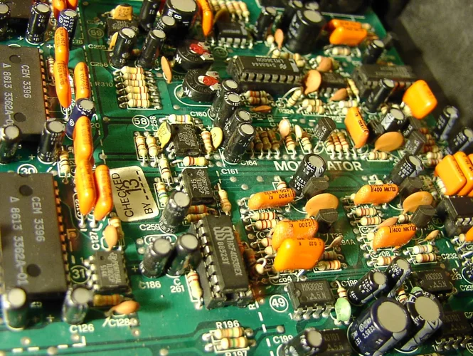

Ein kleines Problem an der Ausgangsstufe ist aufgetreten :sad: Der Elka EK-22 hat eine DNR (dynamic noise reduction) an Bord. Die macht gerade Probleme. Kann mir jemand den Schaltplan/Service manual senden? Bin dafür gerne bereit, meine originale deutsche Bedienungsanleitung mit euch zu teilen. Vielen Dank

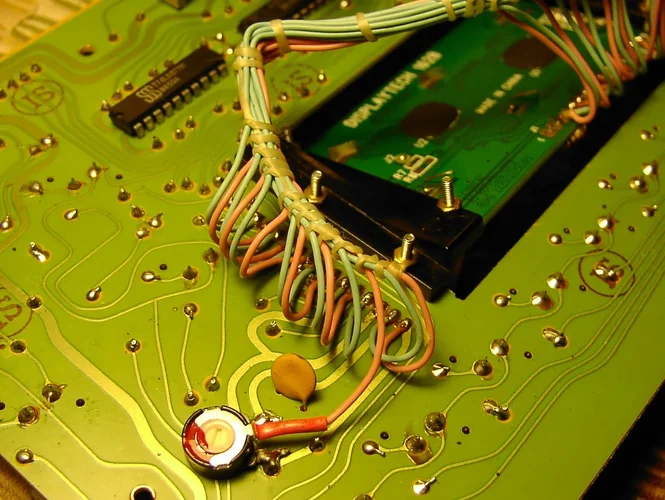

Das Service Manual habe ich inzwischen besorgt, und das techn. Problem ist gelöst. Ein beleuchtetes Display mit Kontrasteinstellung habe ich auch nachgerüstet. Siehe Bild:
Holt Eure EK-22 aus dem Keller!

mein EK22 hat sich mittlerweile auch wieder von seinem Kellerplatz erholt.Das Display ließ sich wegen des geringen Kontrastes nicht mehr ablesen,hat jetzt eine grüne Beleuchtung bekommen und tönt sehr schön.

Nochmals: Wer das Instrument ernsthaft benutzen will, sollte ein beleuchtetes Display nachrüsten oder gleich einen Termin beim Augenarzt vereinbaren... :)
