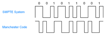

Frage: Unitor8 hat ja nen SMPTE Ausgang. Das ist ne art audio clock/trigger Ausgang oder ?
kann man mit dem Unitor8 also ne timing stabile / sample akurate clock ausgeben über diesen smpte Ausgang ?
  • #54
Auch wenns blöd klingt: schau dazu am Besten mal ins Handbuch, das müßte auf deepsonic.ch zu finden sein, da steht alles im Detail drin.
Der Unitor8 ist ein Synchronizer und SMPTE ein analoges Signal, welches auf Tonbandmaschinen aufgezeichnet wurde, daraus wird dann MIDI Time Code (MTC generiert). Das kann man auch heute noch so benutzen, indem man das Signal als Audio aufzeichnet und bei der Wiedergabe dann die DAW zum erzeugten MTC synchron laufen läßt. Es gab dazu mal einen Beitrag von @fanwander in einem anderen Thread, als es um die Roland SBX-80 ging.
