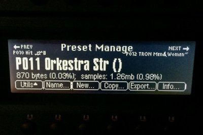

Weiss jemand hier wo man ein komplett neues display herbekommt (e-mu e64)?
Ich finde den austausch der folie nicht sehr sinnvoll, weil zwar das display als ganzes heller wird, der kontast zu schrift aber sehr schwach ist.
:nihao:

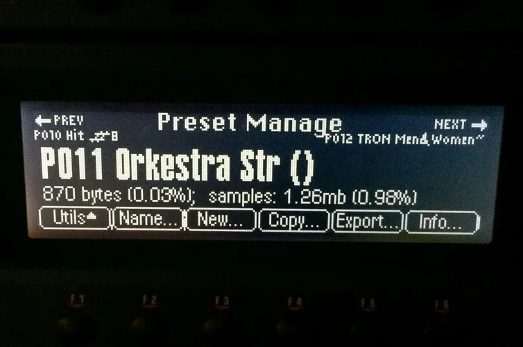

Das white on black sieht zumindest auf den Photos nicht schlecht aus, gefällt mir besser als white on blue. Ich versteh jedoch die Aussage des Verkäufers nicht so recht.
Custom graphic display for an emulator IV, e64, darwin hard disk recorder. White graphics on Black background. This graphic display is similar to the one i have listed for a Yamaha SY99, however, the interface pin layout required for the emu samplers is different, as a result, i would recommend you request the necessary work to complete the display before it ships, otherwise it will be sent unsoldered, factory spec (£50)
Da sollte man vorher anfragen, was für Zusatzkosten für die "Konfiguration" noch zum Verkaufspreis dazu kommen.
Da kommen noch mal 20 Pfund für die Modifikation dazu!
Ich finde die ganze Sache, na sagen wir mal, grenzwertig.
Ich verstehe nicht, warum er das nicht gleich mit anbietet. in einer weiteren verlinkten Auktion.
