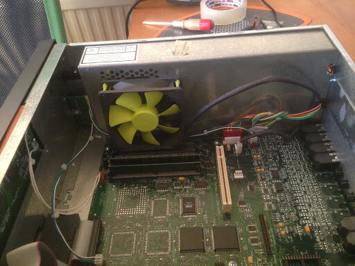

Der Lüfter nervt allerdings. Hab schon einen Super Silent Fan eingebaut aber es hilft alles nichts.

Mein Lüfter ist eine Nummer größer und ich habe in das Blech noch mehr Bohrungen gesetzt, ..
M.i.a.u.: HairyHands
Ich hab den Lüfter abgeklemmt und das Gehäuse einen Spalt geöffnet, klappt problemlos seit Jahren.
Ich hab gerade einen Noctua NF-A4x20 FLX in einen EMU eingebaut, der kommt mit Adaptern, mit denen man die Drehzahl anpassen kann (quasi ein Widerstand von 12V runter auf weniger), da habe ich eine Stufe niedriger als die maximale Drehzahl gewählt.
Da der Lüfter 2cm dick ist schaufelt er trotzdem recht viel Luft durch im Vergleich zu einem normalen Lüfter.
Insbesondere wenn man eine Festplatte verbaut hat, also eine mechanische, sollte man darauf achten, dass da ein Lüfter läuft: die Festplatte wird im Vergleich zum Rest recht warm und verlangt dem Netzteil auch etwas ab. Bei niedrigerer Temperatur halten die elektronischen Bauteile länger.
Beim Anstecken vom Lüfter an die Platine kommt schwarz auf GND und rot auf 12V (also wie normal), die eine Nase an der Seite von dem mitgelieferten Stecker (vom Adaper für niedrigere Drehzahl) habe ich dafür mit einem Seitenschneider abgeknipst. So passt der 3pol Stecker auf die 4polige Sockelleiste, von der nur die mittleren Pins mit 12V und GND belegt sind, und rastet sogar ein.
