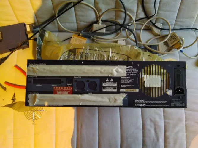

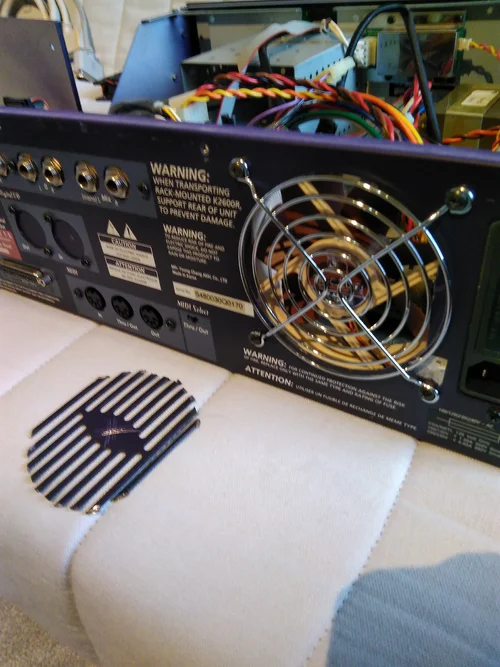

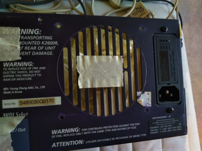

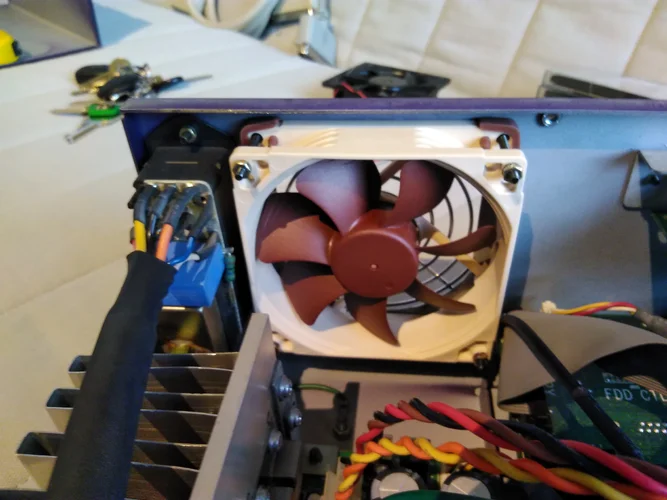

Bei meinem K2600 war das genau das gleiche.
Der hat zum einen einen alten sehr lauten Lüfter gehabt und dann gab es im Gehäuse nur senkrechte Schlitze im Heckblech. Die sorgen dann dafür, dass der Lüfter noch lauter wird wenn jede Lüfterschaufel an den Schlitzen vorbei saust.
Ähnlich wie bei jeder E57 Luftschutzsirene.
Einen 92mm Lüfter und ein Dazu passendes Gitter gekauft.
Das Gitter verläuft schon mal ringförmig und hat auch noch etwas Abstand zu den Lüfterschaufeln.
1. Den alten Lüfter ausgebaut
2. den originalen Anschlussstecker umgelötet
3. alle elektronischen Komponenten abgeklebt
4. den Mittelpunkt gesucht
5. angerissen
6. die lauten Schlitzöffnungen entfernt
7. alles entgratet
8. den neuen Lüfter samt Gitter montiert.
Wenn man nicht den Luftzug am Finger spürt oder sich innen etwas drehen sieht, denkt man, dass der Lüfter aus ist.
