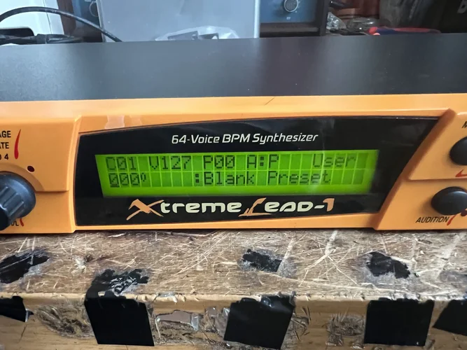

Mahlzeit,
Der Emu X-treme Lead hat nur noch Blank Presets und die Demo Songs sind weg.
Sonst sind alle Funktionen vorhanden - lässt sich normal bedienen , nur kein Sound.
Ein Reset wurde mehrmals durchgeführt, ohne Änderung
Die Steckkarte im Inneren wurde entfernt, Kontakte gereinigt - ohne Erfolg. Spannungen liegen alle an.
Ein Fall für die Tonne , oder jemand ne Idee ??

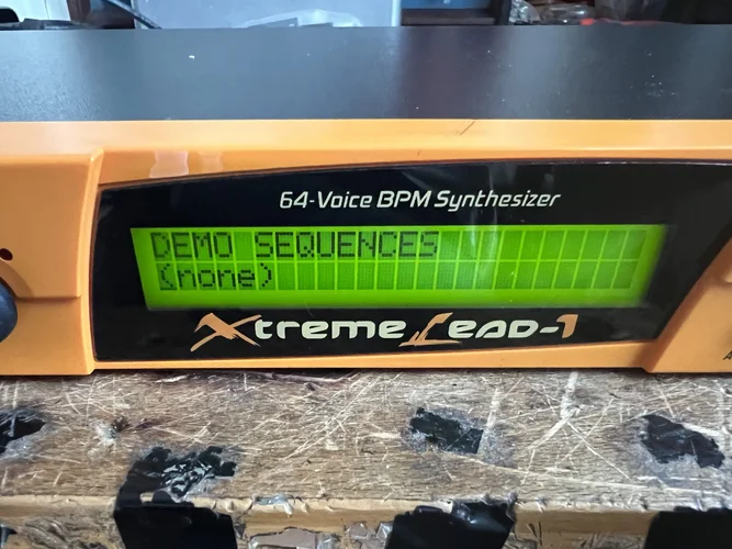

Problem ist, man kommt aus dem User Modus nicht mehr raus.
Die Demosongs werden nicht angezeigt

- Auf der letzten Seite ist unten auch noch mal der Reset beschrieben, der aber nur die USER-Sounds im RAM resetted.
Die Karte danach wieder reingesteckt?
Vielleicht nur etwas mit der Karte nicht in Ordnung? Oder sollte das Gerät auch ohne Karte Klänge erzeugen können?
- NOPE - Ohne diese ROM Karte kann hier kein Sound kommen.
- Was ich nicht verstehe, ist, warum hier nicht von dem User-Sound-Bereich auf die Preset Bänke umgeschaltet werden kann ?

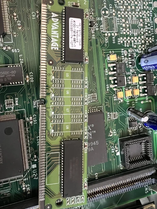

und ein b3 vor mir und habe mal ein paar riegel getauscht und gezogen um zu sehen wie die Geräte reagieren. Es sind zwei Arten von riegel verbaut bzw. Steckplätze, das eine die sound ROM riegel die man bis 4 Stück beim proteus einstecken kann, das andere der ram riegel mit nur einen Steckplatz, warum ram ?
Wenn ich diesen riegel ziehe und das Gerät einschalte steht im Display RAM als Problem. Wenn ich den besagten RAM riegel tausche, den vom proteus in b3 und umgekehrt bleibt das User register unverändert, demzufolge hat meiner Meinung nach der einzelne RAM Riegel nichts mit dem User register Speicher zu tun.

Also, der einzige Riegel, der innen gesteckt ist, ist wohl ein DRAM SIMM . Ohne den startet das Gerät gar nicht.
Das Gerät müsste doch die internen Sounds auf dem Bord haben und nicht auf den Steckkarten, oder?
Es müssten ja auch die Demo-Sequenzen ausgewählt/abgespielt werden können, was nicht funktioniert

Wie der einzige riegel? Bei 2 Steckplatz Kategorien hast du nur 1 riegel im Board.
Der Emu Extreme Lead sollte einen ROM / Flash-Rom Baustein von EMU drinne haben, wie der oben von mir verlinkte.
Und dann noch einen zweiten RAM-Baustein für die User-Sounds. So kenne ich das jedenfalls von EMU, aber ich hatte wie gesagt
keines der flachen Rack-module. ich weiss nicht, wie das Gerät sonst an seine Werkssounds kommen soll.
- Vielleicht zeigt jemand anders hier mal ein Foto vom Emu Extreme Lead von innen, wo man die Platine und die Einsteckmodule erkennen kann.
