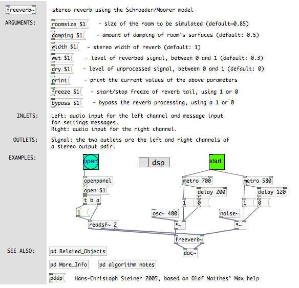

Ich habe hier eben ien pd Modul gefunden das die Hall Fahne freezen kann, siehe Bild (freeze $1):
screenshot
dbra schrieb:
Kennst du LADSPA- oder LV2-Plugins die das können?
nein, oder doch... ich glaube ich hatte mal ein reverb plugin in alsa modular gehabt wo dieses freze hatte, könnte auch das freeverb gewesen sein.. Ich bin mir niht sicher.. Aber du kannst ja ohnehin über jackd auch Audio zwischen den Programmen routen, von daher jönntest du ja dann auch as Modul in pd benutzen...
