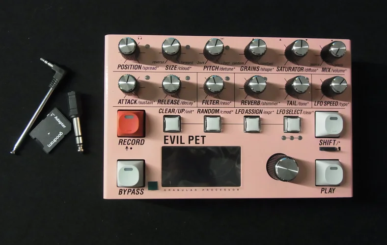

da hab ich mich zu früh gefreut: der encoder von nr. 349 lässt sich nicht drücken. so kann ich keine ausführung bestätigen.
sehr ärgerlich, aber das schreckliche tier geht morgen wieder als reklamation zurück.
Manchmal kann man die aufgesteckte Kappe etwas hochziehen, damit er sich drucken lässt. Ich hatte das bei anderen Geräten schon. Mit anderen Worten: evtl stößt die Poti-Kappe auf das Gerät auf.
Hast Du mal versucht, die Kappe ein wenig hochzuziehen? Vielleicht ist die Kappe zu weit auf dem Shaft des Encoders aufgedrückt. Hatte ich mal bei einem UB-Xa D, das war beim Transport passiert.
Edit: @beaes war schneller, aber genau was er schreibt...
@Tom Noise und @beaes danke, ja, das hatte ich auch schon vermutet und die kappe bereits abgezogen. es ist überhaupt kein hub beim encoder vorhanden.
und aufschrauben möchte ich das blechferkel nicht.
