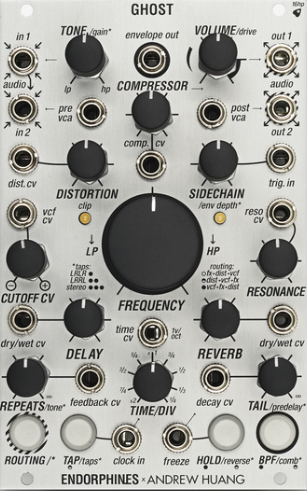

Ja wenn man die Feature Liste sieht geht der Preis voll in Ordnung:
Gain
VCA
Multimode Filter
Delay auch Syncbar
Reverb
Compressor
Distortion
Overdrive
Ducking Sidechain
und flexibles Routing
Ich hab beim musicstore mal in schwarz vorbestellt. Kommt ins Live-Rack. Bin gespannt.

Soso. Freitagabend und ich habe endlich ein bisschen Zeit. Ich bin offensichtlich kein youtuber und nehme euch ohne voice over, dafür mit viel Drehen bei den ersten Schritten mit. Sieht man u.a auch daran, dass ich über 2min nicht checke, das Delay bitte auch mal aufdrehen zu müssen, um was zu hören :D - anyway.
Ich habe darauf verzichtet am Ghost direkt zu patchen und stattdessen erstmal nur Regler bewegt. Wenn jemand konkret Wünsche hat und etwas demonstriert werden soll, einfach mal Hand heben.
Alles ist Mono, das aufgenommene Signal unbearbeitet und was ihr hört wird in Summe durch das Ghost geschickt.
Feststellung:
Tolles Ding. Werde ich sicher in Zukunft auch Signale aus der DAW durchschicken. Clipper, tone, delay machen besonders viel Spaß. Als nächstes schau ich mal ins Manual :D
It's a keeper.

Klingt gut. Regelweg am Filter war mir bereits aufgefallen.

vielleicht bin ich da ein bisschen kritischer, aber mein Eindruck:
Als eine Art Channel-Strip, sehr gut, wertet jedes Signal auf. Als letzter Effekt in der Summe muss man vorsichtig sein, im Einzelnen:
1. Tone - sehr schön um zu mumpfiges Material direkt schonmal zu entschlanken, oder grelles zu Zähmen
2. Compressor - ist ok, kann aber andere digitale Summenkompressoren wie den Librae Legis nicht ersetzen
3. Filter - geht so, klingt mir zu digital und die Resonance ist nicht gut skaliert, bis 11 Uhr geht ne Menge, danach viel Selbstresonanz, da hätten sie vielleicht den MS-20 Algorithmus vom Swawk Dirty nehmen sollen, vielleicht geht da ja noch was mit Firmware.
4. Delay - hätte ich jetzt nicht gedacht, aber das überzeugt mich, mit leichten Schmiereien in der Time fast wie ein Tapedelay
5. Reverb - In der "zahmen" Einstellung auch hier zu digital, aber wenn der Tail dazu kommt, geht die Sonne auf (ist das ein Shimmer oder was)
6. Volume - Der Ausgang ist wie so oft bei Endorphine problematisch, bis 12Uhr, na sagen wir bis 1 Uhr alles in grünem Bereich, aber danach wird es rauschig (und das auch mit "Blindkabel" oder no Input)
Also bin ich nicht 100% überzeugt, werde es aber trotzdem behalten, da es, wie gesagt, als eine Art Channel-Strip gut zu gebrauchten ist.

Zweieinhalb Monate später muss ich mein erstes Urteil teilweise wieder revidieren. Es gibt ein Firmware-Update für eine Version 3.0 und die hat einiges Neues anzubieten:
1. Filter - der Filter ist jetzt viel besser skaliert, da heben sich wohl mehr Leute beschwert, aussdem gibt es jetzt auch einen Comb-Filter.
2. es gibt einen neuen Tone-Control für den Reverb, klingt noch besser.
3. bei externem Clock-Signal-Tempowechsel gibt es keine "Schmiereien" mehr im Delay-Signal
4. man kann Delay und Reverb jetzt auch full-wet betreiben und damit auch als Send/Return-Effekt verwenden
Ich habe den Ghost jetzt auch in einem äusserst Rausch-sensiblem Setup benutzt und wenn man das Volumen bei 12Uhr belässt ist das Modul auch rauschfrei.
Also nach einiger Zeit der Benutzung kann ich jetzt doch empfehlen, ist bei mir fast in jedem Patch seither verwendet worden.
