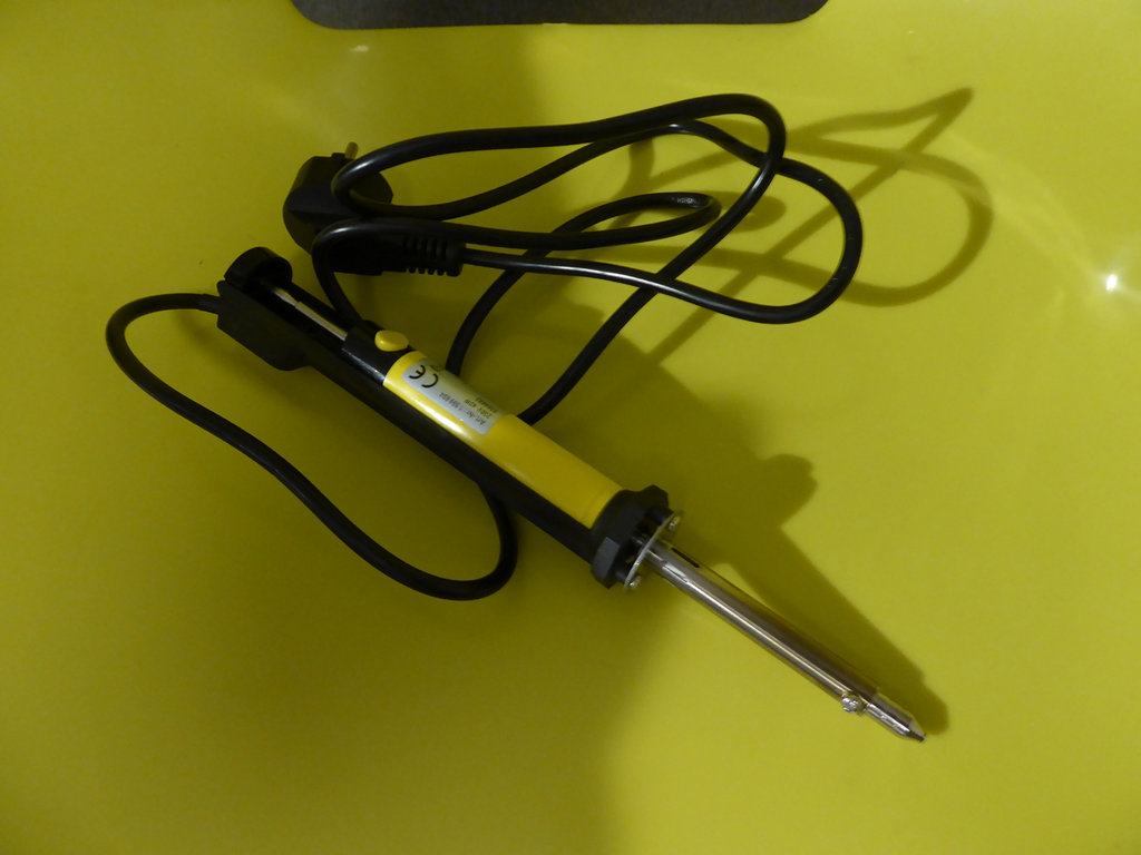

Ich würde keine mehrere Hundert Euro für eine Entlötstation ausgeben. Hatte das entlöten mit der trockenpumpe aber auch sowas von satt und
habe mir jetzt für 15 Euro eine gekauft die sich erhitzt. Das Ding sieht aus wie eine gewöhnliche Entlötpumpe nur daß sie vorne aus Metall ist daß sich erhitzt.
Funktioniert Super mit dem Teil. Klar ,wäre ich ein Profi und würde Beruflich viel entlöten müssen dann würde ich mir auch ne Station kaufen ,aber das bissi was ich da mal mach
dann und wann reicht das 15 Euro Teil dicke.
So dachte ich lange auch und habe extra mal in eine neue Pumpe investiert. Aus Kunststoff und ohne Rückschlag. Angeblich. Und wir reden hier nicht von mehrere hundert Euro teure Geräte sondern Zeugs aus der Volksrepublik für um die 100 EUR. Wer damit mal kalt lächelnd ein IC aus der Platine geholt hat, wird die Investition nicht bereuen.
  • #81
@swissdoc
wenn du das sagst wird das so sein. Ich habe 2x einen Chip gewechselt ,mit einer normalen Lötpumpe..dieses billige Plastigding ohne Strom und das war die Hölle.
Bis ich das Ding draußen hatte..ein Graus. Mit Lötlizze habe ich es dann irgendwann geschafft. Jetzt mit dem 15 Euro Teil habe ich 2 Lötstellen erwärmt und dann damit
direkt als es erwärmt war das Zinn komplett und Restlos abgezogen.Absolut genial. Vorher mit der ohne Strom habe ich erst die Lötstelle heiß gemacht und bin dann schnell mit der Pumpe dran ,
die dann bei weitem nicht so gründlich war. Sollte ich irgendwann nochmal einen Chip auslöten müssen habe ich mit dem 15 Euro Teil keine bedenken daß ich es nicht ohne Mühe.
schaffe. Das ist das Teil, und ich verstehe gar nicht warum es diese Plastikentlötsauger überhaupt noch gibt.

Ich bin letztens irgendwie zufällig über diesen Kolben gestolpert weil ich an ein paar alten Bausätzen ein paar kleine Entlötarbeiten vornehmen musste.
Im Hinterkopf hatte ich diesen Thread mit den Entlötstationen. Ich hatte irgendwie den Wunsch daß es da doch etwas günstigeres geben muss und war somit hellauf
begeistert als mir das Teil von oben zugespielt wurde :nihao:

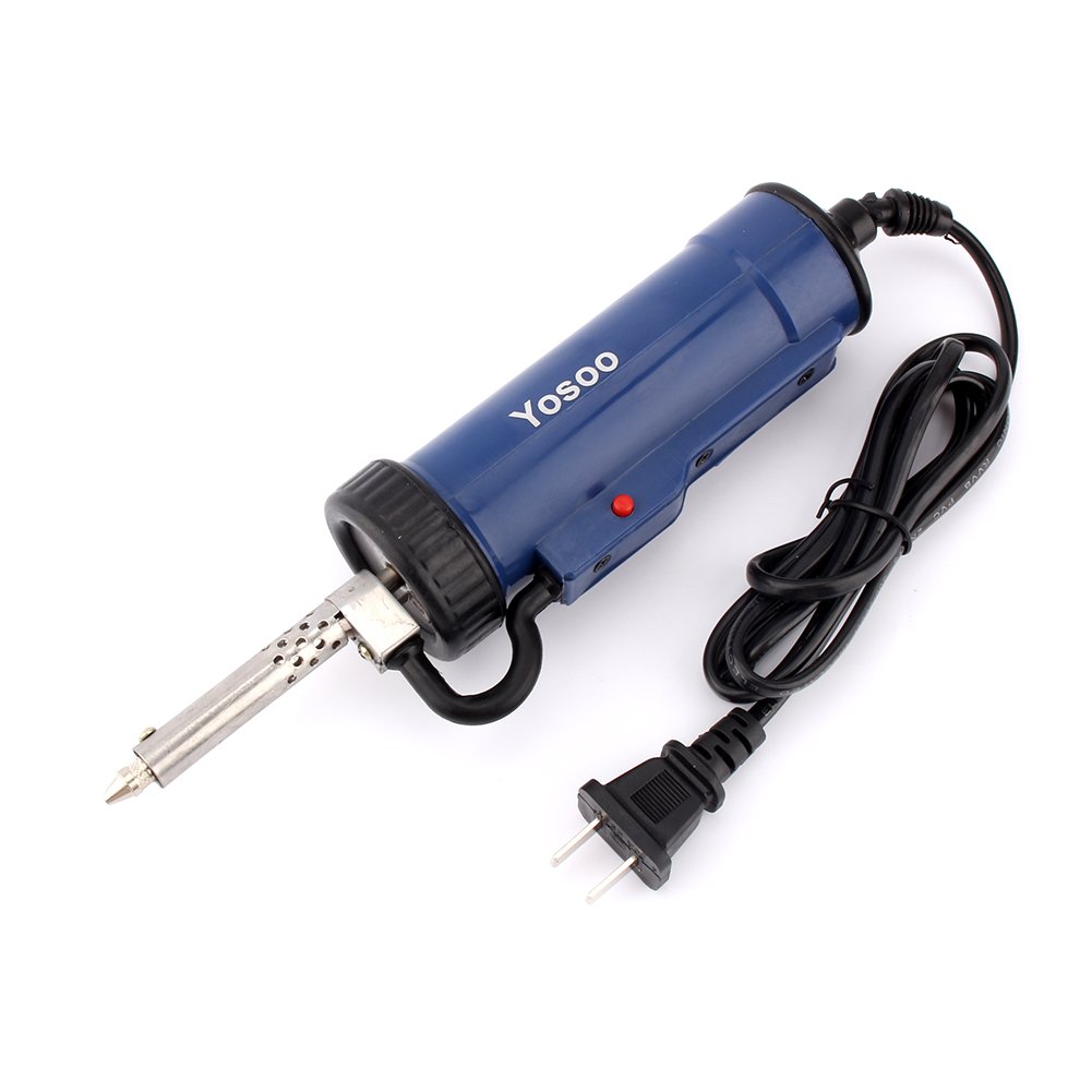

@Rolo
Danke für das Bild, ich verstehe nun auch, was Du geschrieben hattest. Kannst Du eine genaue Bezeichnung und Bezugsquellen nennen. Das ist ein feines Teil besetzt offenbar die sonst bestehende Lücke.
Die von mir genannte Stationen bieten eine Regelung der Temperatur (beim Auslöten von defekten Chips etc. ist das nicht so wichtig) und saugen halt von alleine.
Amazon: Entlötpumpe elektrisch. Bin da vor einem Jahr drüber gestolpert, habe aber seitdem weder gelötet noch entlötet...
Ich habs gerade für nicht mal 10 Euro inkl. Versand bei Ebay entdeckt - dem dortigen Bild nach zu urteilen, ist das das gleiche Gerät:
https://www.ebay.de/itm/NEU-Entlotsauger-Lotsauger-Lotpumpe-Entlotpumpe-Entlotsaugpumpe-40Watt/300693889841?hash=item4602c0a331:g:DGIAAOSwd4tULCCH:rk:17:pf:0
Habs mal bestellt. Für das Geld kann man eigentlich nix falsch machen, zumindest als Gelegenheitsentlöter, der nicht täglich 50 ICs auslöten muss :D.
