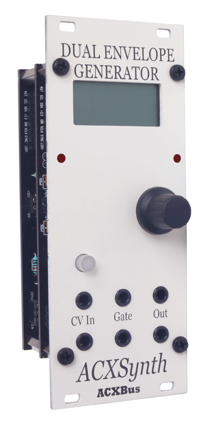

bin über diese Seite gestolpert:
http://www.acxsynth.com/eg/egfr.html
Hat Jemand von Euch Erfahrung mit dem Modul?
Taugt das was?
Das Handbuch sieht ja vielversprechend aus, die Sprache hingegen
lässt mich bestenfalls auf einen Chanson-Generator tippen.
Viel Spaß birgt allerdings schon die Google-Translate Funktion der Site. :)

ACX DUAL HÜLLKURVENGENERATOR
"Monster"
Hier ist ein neuer Doppelhüllkurvengenerator sehr innovativ, da er anstelle der 4 Parameter des traditionellen ADSRs bis zu 19 Parameter pro Hüllkurve zur Verfügung stellt.
Allein die Angriffsphase allein enthält nicht weniger als 10 verschiedene Parameter!
Zusätzlich gibt es 7 verschiedene Wellenformen, die für 5 Hüllkurventypen gelten. Zusätzlich ist es möglich, invertierte oder negative Hüllkurven zu erzeugen. Dieser neue Generator wird leicht seinen Platz in einem modularen Synthesizer finden, da alle Parameter seiner beiden Hüllkurven (insgesamt 38!) über zwei analoge Eingänge spannungssteuerbar sind. Sie können auch über MIDI Control Change-Befehle gesteuert werden, aber auch per Zufallsgenerator mit acht eingebauten Zufallsgeneratoren.
Wie alle anderen ACXBus-Module ist er programmierbar und kann mit MIDI Control Change-Befehlen automatisiert werden.
Allgemeine Eigenschaften
16-Bit DAC-Wandlung (0,15 mV Genauigkeit). Max: + / - 10 V.
Anzeige der Daten im Klartext auf einem 2 x 8-stelligen Display.
Steuerung und Visualisierung von Parametern auf einfachste Weise dank eines einfachen Encoders. Keine Untermenüs.
2 völlig unabhängige Hüllkurvengeneratoren.
5 verschiedene Hüllkurventypen: 8 Step, ABADSR, Orgel, Trapez, Percussion.
7 Wellenformen für jede Hüllkurve: Linear, Logarithmisch, Exponentiell, LogExp, ExpLog, SinExp und Sinus.
19 Parameter für jede Hüllkurve (Modus 8 Step): Delay, Step1, Brkp1, Brkp1, Step2, Brkp2, Brkp2, Attack1, Attack3, Attack2, Brkp4, Decay, Sustain, Hold, Step6, Brkp6, Brkp6, Step7, Brkp7, Release, Level, Dauer.
Möglichkeit, invertierte oder negative Umschläge zu erhalten.
Möglichkeit, die Dauer der Hüllkurven um den Faktor 1 bis 120 zu erhöhen.
Generierung der Summe oder Multiplikation der beiden Hüllkurven am Ausgang 2.
Jeder der 19 Parameter der beiden Hüllkurven kann mit dem Modulationsrad eingestellt werden.
Jeder der 19 Parameter der beiden Hüllkurven kann über die CV Voltage Control eingestellt werden.
Jeder der 19 Parameter der beiden Hüllkurven kann über MIDI Control Change-Befehle eingestellt werden, was das Modul vollautomatisch macht.
Die Werte der 19 Parameter können auch über acht Zufallszahlengeneratoren beliebig verändert werden.
Manuelle Hüllkurventriggerung über Taste, Trigger, CC oder Automatik.
Die Pegel der beiden Spannungssteuereingänge sind über MIDI einstellbar und automatisiert.
32 Speicherbänke zum Speichern von Presets mit automatischer Speicherung der letzten Einstellungen. Diese Speicher können direkt über MIDI-CC-Befehle abgerufen werden.
Offsetverstellung direkt am Encoder, ohne Schraubendreher und ohne Ausbau des Moduls. Damit passt sich das Modul perfekt an alle VCAs an, ohne die Dynamik zu verlieren.
Mögliches Firmware-Update.
Arbeitet autonom oder steuerbar in MIDI (direkt oder über ACXBus).
Hergestellt in Frankreich.

Schrecklich unsexy diese Module :)
sie dir das mal an:
http://ornament-and-cri.me/
Du hast da verschiedene Apps, eine Riesencommunity und sehr gute Programmierer. "Piqued" bietet dir z.b. 4 voll editierbare Hüllkurven, mit unterschidlichen ADSR shapes, cv controlle und sogar einen euclidian mode, der ein Hammer ist.
