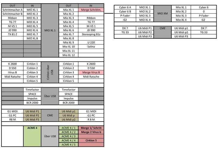

Heute habe ich in folgende Hardware investiert.
1X MIO XL
1X MIO XM
2X U6 MIDI Pro
Mir graust es jetzt schon vor dem Tag wo das Zeug an kommt und ich alle Kabel wieder auseinander rupfen muss um dann fest zustellen dass ich an der Konfiguration scheitere.
Geplant ist:
Das Mio XL mit dem PC zu verbinden.
Dann sollen folgende Geräte über USB angeschlossen werden.
1. Sequentix Cirklon
2. Eventide Timefactor
3. Eventide Space
4. Behringer BCR 2000
5. SND ACME4
6. CME U6 Midi Pro
Dann über Netzwerkkabel die Verbindung zum Mio XM herstellen.
Auch da sollen folgende Geräte über USB angeschlossen werden.
1. Novation Impulse
2. CME U6 Midi Pro.
Wie schon geschrieben, hatte mir @deltaface mir von den Geräten abgeraten.
Dieses Problem beschäftigt mich schon länger.
Wenn ich also keine Ausgänge das ACME4 in den MIOs sehe, kann ich ja zumindest die Konfiguration der ACME4 über den Rechner vornehmen was zur zeit noch nicht kann.
Das Problem mit den Clock-Signalen muss dann eben wie jetzt schon mit vier Mergeboxen gelöst werden.
Ich hoffe, dass abgesehen von der ACME4 alle USB-Geräte erkannt werden und dass es nicht zu Fehlern kommt die ich nicht nachvollziehen kann.

Wenn das bei iConnectivity mit den Class compliant Treibern gut funktioniert, könnte ich folgende Geräte über USB an den MIO XLs Anschließen.
TimeFactor
Space
Impulse
BCR 2000
Cirklon
BCR2000 hab ich gerade die Tage mit meinem mioXM getestet und das geht!
Mein mioXM hängt per rtpMIDI über einen dedizierten LAN Anschluß mit eigenem Netz am PC (Win11). An den DIN Ports vom mioXM hängen zwei Miditemp MP88.

der Cirklon hat 5 Midiport-Paare. Warum man das unbedingt über einen USB port routet verstehe ich nicht. Man verzichtet damit auch auf die Möglichkeit der Latenzkompensation zwischen den ports
  • #50
Ich hatte es bis jetzt So gelöst, dass alle I/Os vom Cirklon in eins der Midi Express 128 gegangen sind.
Dann müsste ich nun noch ein weiteres MIO XL kaufen zum einen für die Ports vom Cirklon und für die Synths die am Cirklon hängen sollen.
Soll denn der Cirklon über USB direkt mit dem PC verbunden werden?
Ich bin da gerade etwas verunsichert was mit dem Problem überhaupt gemeint ist.
  • #52
Synths/Drummies an die 5 Cirklon DIN ports hängen und diese via USB weiterleiten, in Fällen in denen nicht der Cirklon sie sequenziert?
M.i.a.u.: faltac und Synthesilent
  • #54
Ich wundere mich wieso den Cirklon via USB anschließt und nicht via der 10 Midi Din Ports
Das ist ja das was ich meine.
Genau so habe ich das ja jetzt.
Das Bedeutet aber, dass mir Am Circlon 5 INs fehlen am MIDI Express 5 INs fehlen weiter 5 OUTs am MIDI Express und 5 OUTs am Cirklon.
Wenn ich vorher weiß, welcher Port welchen Synth für immer steuert ist das ja kein Problem.
Aber wenn ich einen Anderen Synth Steuern möchte, oder ein Synth der am Cirklon hängt, soll vom Schrittmacher angesteuert werden muss jedes Signal von allen Outs und INs in einen Midirouter.
Alternativ muss unter dem Tisch alles weg, dann der Tisch vorgezogen werden und alles neu verkabelt werden und dann alles wieder zurück.
Oder eine weitere Alternative: zwei weitere 2X U6 MIDI Pro. dann gehen sie Signale aber auch wider durch ein USB-Kabel.

Das sind dann nur für den Circlon noch mal 355€ (ein MIO XL) extra zu den 695 € die ich heute schon gezahlt habe.
Bei 1050€ Stellt sich dann die Frage, wenn es nicht sinnvoll ist Den Cirklon über USB anzuschließen, trifft das gleiche auch auf den Novation Impulse oder den Behringer 2000 zu?
Die MIOs sind doch dafür ausgelegt um class compliant Geräte einzubinden.
Vielleicht können wir darüber mal philosophieren.
  • #57
ja , sicher .. ich würde mich nicht wundern wenn die Entwickler da n Controller oder n einfachen Sequencer gedacht haben.
Aber vielleicht lieg ich ja auch total falsch und USB ist mittlerweile so super das das problemlos läuft.
Ich bin zusätzlich auch deswegen skeptisch, weil ich erlebt habe wie "flott" die rtp Anbindung von so einem Mio ist.. 🐌
  • #58
Wozu das denn? Das ist doch ein reines Interface ohne jegliches Routing.
So langsam bekomm ich den Eindruck, daß da eine Menge Umstand gebaut wurde.
Das war ja auch zuerst anders geplant.
Aber das habe ich ja schon ausführlich geschrieben.
Ursprünglich gab es in meinem Setup ein Express 128 und ein Microlite.
Dann kam der Cirklon und ein Acme4 dazu. An den Geräten sollten auch Synths hängen zu denen dann über die DAW Signale gerutet werden sollten.
Aber es gab keine Möglichkeit die MOTUs zu benutzen in der Kombination mit class compliant Geräten.
Also mussten die Signale aus dem Cirklon in die Motus und von da verteilt werden.
Die ACME4 konnte ohne Verbindung zum Rechner nur die Clocksignale ausgeben.
Die laufen über Audiosynk synkron zur DAW.
Aber um auch Noten mit dem Clocksignal an die Zielgeräte zu senden kam vor jedes an die ACME4 angeschlossene Gerät eine separate Mergebox vorgeschaltet.
Wegen dem Routing: zum Musik machen muss immer die DAW laufen. Es sei denn ich spiele den G2 oder den DX7.
Ja aus der not heraus.
Das ärgert mich schon seit Jahren.
Aber mir fällt keine bessere Lösung ein.
Vielleicht gibt es ein Gerät, welches alle Probleme lösen kann.
Ich lese dann hier dass es unsinnig ist, die class compliant Geräte mit den Mios zu verbinden.
Es ist dann aber auch Unsinn, die Signale in die Interfaces zu leiten.
Wie soll ich denn die Signale aus den Hardwaresequencern mit denen der DAW zusammenbringen?
Es ist jetzt 03:17 vielleicht finde ich noch das Bild mit der Verkabelung zwischen den Geräten.
Aber das habe ich auch schon damals hier als Ausschnitt gepostet.
Dieses Problem beschreibe ich ja nun schon ganz lange.
Und ich weiß nicht wie ich es noch anders beschreiben soll.
Dann lese ich dass das was ich mache unsinnig ist aber das sehe ich auch dass diese Notlösung suboptimal ist.
Interessanter wäre vielleicht eine Idee wie es funktionieren könnte , alle Signale aus DAW und Hardwaresequencer flexibel auf alle Synths zu routen.

Ich habe seinerzeit das MioXL schnell wieder abgestoßen – gerade aus der Überlegung heraus, dass der Cirklon (damals noch in spe) die Midizentrale wird und die Steuerung der 5 ACME-Midikanäle höchstens mit Glück mit zwischengeschaltetem Outboard funktionieren wird.
Die Synths hängen jetzt am Cirklon. ACME wird vom Rechner nur via Clock angesteuert und verteilt diese an Cirklon, OXI, AnalogRytm, SAM16, ISLA usw. Der Cirklon redet mit dem Rechner per USB – in Live gibt es eine Midispur für den Cirklon, über die ggf. weitere Geräte vom Rechner per USB angesprochen werden können (oder auch Softsynths). Die Kanalsteuerung ist durch den Cirklon fix vorgegeben. Aber hier lässt der Cirklon ja mehrere virtuelle USB-Outs zu. Die Cirklon-Ins dienen als Aufnahme-Slots für OXI, (2x Midi), SAM16 (Steuerspannung), Push (USB). Die Wahl der Synth-Midispur geschieht dann einfach über den jew. Spurschalter am Cirklon.
Aber ja, das funktioniert nur, weil ich i.d.R. keine Hardware-Mididaten aufzeichnen will und mir die Outs der Synths damit egal sind.
