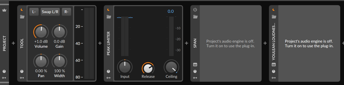

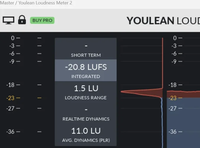

wenn ich meinen Track exportiere, ist das exportierte File immer leiser als das Projekt.

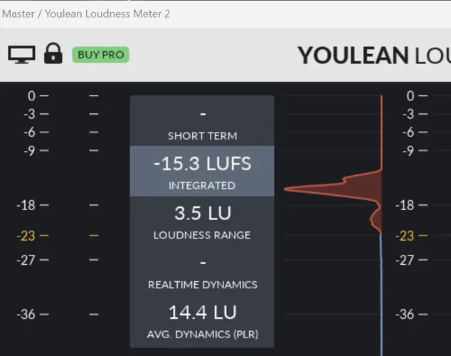

Im Projekt habe ich aktuell 15.3 LUFS.

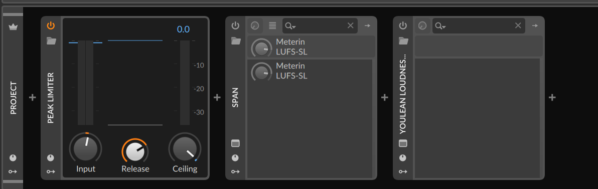

So sieht meine Kette im Master aus:

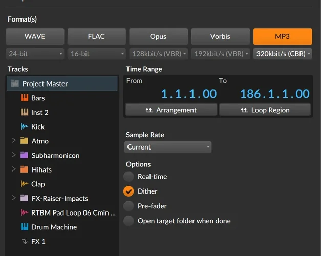

So exportiere ich:

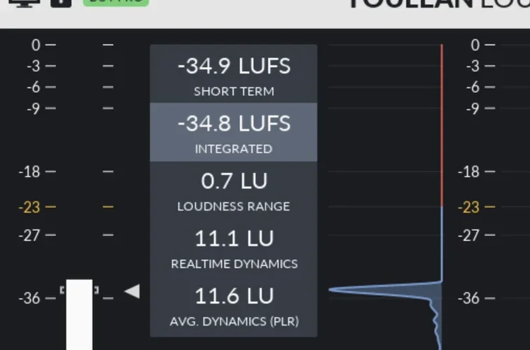

Wenn ich das MP3 in Bitwig abspiele, hat es nur 20.8 LUFS.
Wenn ich ein Tool mit in die Kette vom Master nehme, wird der Unterschied richtig derbe.
Dann kommt das MP3 mit -34 raus.
Was mache ich falsch?
Wo steht denn der Volumenregler beim Master? Steht der bei 0? Und wo steht der Regler bei deinem reingeladenen File? Steht der auch bei 0?
Das Loudnessmeter ist Pre-Fader, d.h. wenn du das Mastervolume änderst, dann ändert sich im Meter nichts.
Also da ich denke, dass du noch relativ am Anfang stehst, was Mixing betrifft, würde ich dir dringend empfehlen das Youlean Ding erstmal beiseite zu lassen und dich auf die Anzeigen in Bitwig zu konzentrieren. LUFS ist für's erste nicht dein Problem. Das ist für Streaming relevant und/oder wenn du eine EP/LP zusammenstellst.

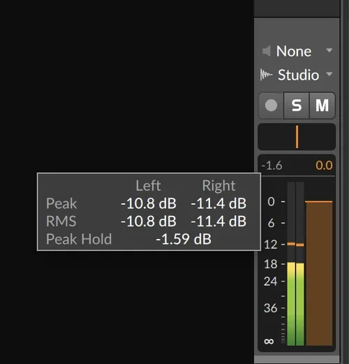

Der Peak Hold vom Master Kanal sollte langfristig bei -1 bis -1.5 dB stehen (mit der Maus auf den grauen Wert fahren). Ansonsten kannst du mit dem Peak Limiter die Lautstärke anheben. Achte beim importieren von Audiofiles darauf, wo der Fader von der Audiospur steht. Bei mir ist er auf -10 dB.

Der steht beim default value von -10 dB, bei beiden.
Der Fader vom Master sollte unbedingt auf 0 dB stehen.
Da kann man mal kurzfristig leiser machen, aber dann auch wieder sofort zurück auf 0 dB.
Sonst gibt's Confusion. :)

Yup, das ist das Problem. Master auf 0 und dann klappts auch mit dem Nachbarn.
Nach dem Export ist das MP3 File bei -14 dB. Der Master steht auf 0 dB, der Audio Kanal bei -10 dB. Was ist noch falsch? :D
Ok, jetzt habe ich es verstanden. Ich war wieder von den Bitwig default values ausgegangen jetzt ist es deutlich besser. :D
