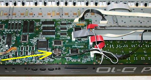

Habe bei Ebay den Kawai K1 für ca. 100Euro gesehen. Kann man da zugreifen oder sollte man besser die Finger davon lassen? Eine Frage noch am Rande. Wieviel ungefähr würde der Austausch der Speicherbatterie beim D20 kosten? :roll:

Ist es schwierig die Batterie zu wechseln? Den Synthie in Bus und Bahn zu schleppen widerstrebt mir etwas. Denn der D20 ist kein Fliegengewicht. Erst Recht wenn man aufgrund eines Handicaps nicht wirklich gut zu Fuß ist.
Was das Aufschrauben angeht, da habe ich im Grunde keine Probleme. nur weiß ich nicht was mich im inneren erwartet. Wie komm man an die Batteie heran und wie leicht oder schwer lässt sie sich austauschen?
Dann mach ihn auf und tausch einfach die Knopfzelle. Die ist bei den Roland D´s in eine Fassung geklippst.
Hier als Beispiel beim Roland-D10, sieht beim D20 nicht viel anders aus:
Ich habe die Batterie gewechselt und es treten immer noch die gleichen Symptome auf. Daraus schließe ich dass zu sehr großer Wahrscheinlichkeit das Netzteil defekt ist. :heul:
Kann es sein, dass Du die Symptome in einem anderen Thread beschrieben hast, oder bin ich gerade blind? Whatever. Wenn die Symptome in Datenmüll bestehen, also merkwürdige oder gar keine Sounds im Speicher und wirre Buchstaben auf dem Display, dann ist das zunächst ganz normal. Wenn Du die Batterie gewechselt hast, dann musst Du den Speicher erstmal wieder neu befüllen, also neue Sounds schrauben und abspeichern. Vielleicht gibt es auch die Möglichkeit, am D20 einen Factory-Reset durchzuführen, was das Gerät in den Werkszustand zurückversetzt, also die ursprünglichen Werkspresets wieder in den Speicher schreibt. Dafür müsstest Du mal in die Bedienungsanleitung schauen. Falls Du die nicht mehr hast, wird sie als pdf wahrscheinlich irgendwo im Netz zu finden sein.
