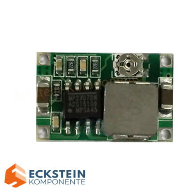

Alternativ ging aber auch ein Schaltregler ... LMS78_2.0 oder sowas:
Der wird dann nicht warm und hat eine hohe effizienz. Ist aber eben auch ein Schaltregler .. sollte dem Raspi aber eigentlich egal sein.

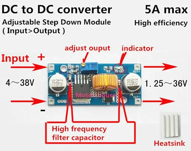

Bzgl. Step Down habe ich solche hier noch:
Denen traue ich halt nur nicht so wie einem Staub, Schlamm und Hurrikan erprobten 7805

Ich habe jetzt einen Step Down Wandler statt dem 7805 eingebaut, der heisst Mini 360. Funktionieren tut es zwar und er wird auch nicht zu heiss allerdings habe ich jetzt ein Störsignal. Der Bildschirm fiept und man sieht auch ein Störsignal auf dem Bildschirm, schwer auszudrücken. Ich werde jetzt einen 10uf Elko und 100 nf Kerko auf die 5V legen, so wie das beim 7805 auch war.
Kann auch noch mal ein Ferrit aufs 5V klemmen.
