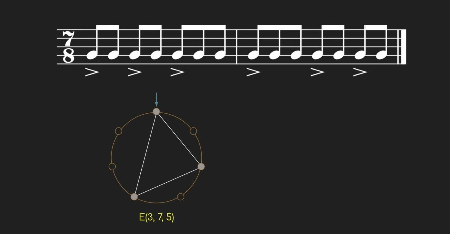

Man kann einen Algorithmus des alten Griechen Euklid dazu benutzen, um Noten in einem Taktraster so gleichmäßig wie möglich zu verteilen. Was sich manchmal rhythmisch schön anhören kann, so daß man damit schöne Polyrhythmen erzeugen kann.
Will man z.B. 4 Noten auf 16 Stellen möglichst gleichmäßig verteilen (man denke an 1/16tel in einem Sequencer), dann hätte man die "Four on the Floor", binär also "1000 1000 1000 1000" (ich mache mal willkürlich 4er-Blöcke zur besseren Lesbarkeit).
Interessanter wird es bei "krummeren" Werten wie z.B. 3 Noten auf 16 Stellen. Dann hätte man laut Algorithmus "1000 0100 0010 0000". Das könnte man für Percussion nutzen oder auch für Synth-Basslinien. Und man kann die Werte verschieben, z.B. um 1. Dann hätte man im Beispiel, also "3 auf 16, um 1 verschoben": "0100 0010 0001 0000".

ich finde die frage falsch.
die frage sollte umgekehrt eher lauten: "wie kam jemand auf die idee, einen euklid sequencer zu bauen?"
die antwort würde dann lauten: "das prinzip kommt aus afrika, wo schon seit mehreren tausend jahren beats genau so gebaut werden."
Was ich gern hätte, wären alle Binärwerte (im Format wie oben) für alle gängigen Fälle
das kann man machen, dass man das in eine tabelle schreibt, aber im grunde genommen kannst du es genauso gut in dem moment ausrechnen wo du es brauchst - vor allem dann, wenn du bis 16 oder darüber hinaus gehst, denn dann wird so eine tabelle relativ groß.
ich mach das bis 64^^
du suchst bjorklund distribution oder brensenham line algorithm.
ach so, du willst das wegen deinem "von hand machen". bis 8 gibt es das bestimmt irgenwo im netz (?) oder du missbrauchst eines der plug-ins dafür dir das selbst zu exportieren.

was mir noch einfällt:
- 5 auf 12: "1010 1001 0100"
je nach algorithmus können unterschiedliche muster entstehen, die je nach x aus y stehts unterschiedlich verdreht zueinander stehen.
das ist allerdings realtiv egal, da der beginn musikalisch egal ist.
sie fangen aber immerhin alle mit einer 1 an, was irgendwie irritert, weil auch das musikalisch irrelevant ist.
wichtig ist nachher nur, wie man die sequenzen nutzt. denn um die eigenschaft der möglichst gleichförmigen verteilung überhaupt zu erreichen, muss man so eine sequenz natürlich grundsätzlich mindestens einmal - oder mehrfach - komplett durchspielen und sie nicht mitten drin abbrechen, denn dann verlässt man die idee.
daraus ergibt sich automatisch, dass man verhindern muss, dass die einstellungen zu einem anderen zeitpunkt geändert werden als zu beginn einer sequenz.
und dann gibt es noch eines zu sagen zu dem thema: du kannst die dinger nicht nur rotieren, du kannst sie auch vorwärts und rückwärts abspielen.
bei einer richtungsänderung bleibt ja die eigenschaft wie die schläge verteilt sind auch immer erhalten.
neben der rotation ist die spiegelung also gerne der vierte parameter des sytems - und der zweite, der genau wie die rotation natürlich gerne auch auf das gleiche x aus y angewendet werden könnte wie auf einer anderen spur auch bereits verwendet wurde.
