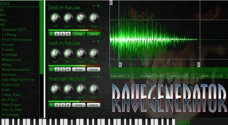

Probier mal den Ravegenerator 2. Ist zwar Softi aber der enthält so ziemlich alle 90er Jahre Dance Synthi Sounds von a bis z in guter Qualität und ist sogar kostenlos. Weil diese Sounds extra nochmal selber Schrauben ist ja auch Quatsch. Find ich.
Ja, der Ravegenerator ist super, habe auch schon überlegt gehabt den hier zu erwähnen, dachte aber, dass er für Eurodance dann zu Rave und Hardcore-lastig ist. Aber der ein oder andere Bass-Klassiker ist ja auch dabei. Jedenfalls ein super Teil mit richtig geilen Sounds.
