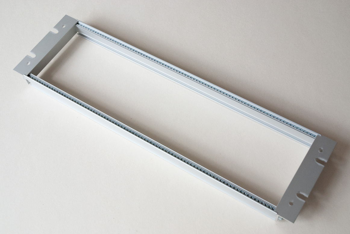

Also genau das meine ich:
Wenn ich mir sowas kaufe und in mein 2 Reiher 19" Case klebe (Bauanleitung für Case von Doepfer). Dazu muss ich glaube das mal lesen:
http://www.doepfer.de/A100_DIY_2.htm
Das hier würde ich mir kaufen müsste ja dann in ein 19er reinpassen...verstehe nicht wieso es da so ein drum herum gibt...Aber man kann ja mal auf Wikipedia lesen: http://de.wikipedia.org/wiki/Rack ^^

Das mit der Breite der Cases hab ich irgendwie nicht verstanden...sind den nun 19" Racks nicht so breit das man passgenau Eurorack Module reingebaut bekommt? Ist z.b. Doepfer A-100 Complett System 19" Format? Dann dürften doch keine Lücken entstehen, das wäre ja auch unästhetisch...
Grundsätzlich kann Dein Case jede Breite haben, die Du willst. Die Profilschienen bekommst Du in Längen bis 3000 mm, aber das ist vielleicht etwas breit. Gängige Maße für die nutzbare Breite sind 84, 104, 110, 126, 168HP. Es werden aber beim Casebau auch andere Maße verwendet, z.B. dann wenn man ein bestehendes Case zum Modularsystem umbauen will. Dabei kann man nur die Schienen verwenden oder fertige Rahmen.
Wenn Du unbedingt ein 19 Zoll Rack für Dein Modularsystem haben willst, dann gibt es mehrere Möglichkeiten. Ich gehe hier immer davon aus, dass eine Doepfer PSU und Busboards verbaut werden, wenn nicht anders erwähnt.
Preiswert: Auf eBay einen gebrauchten 19 Zoll Baugruppenträger kaufen und daran basteln. Es kann dann aber auch sein, dass es dann nach basteln aussieht, weil Du von Ästhetik gesprochen hast. Kostet je nach Stromversorgung bei 6HE bis ca. 180 EUR. Bei Schaltnetzteil und billigsten gebrauchten Baugruppenträgern auch deutlich weniger.
Nicht mehr ganz billig: 19 Zoll Rahmen, PSU und Busboards (Doepfer) kaufen und ein passendes Thomann-Case (oder anderer Hersteller). Kosten deutlich unter 300 EUR. Hier ein Bild zum Thema:
http://www.hostingpics.net/viewer.php?i ... 516004.jpg
Oder einen Baugruppenträger komplett neu kaufen. Das wäre dann die Selbstbauvariante des Doepfer A-100G6 Racks. Bei komplettem DIY allerdings ca. 130 EUR billiger.
Teure Variante: Ein Doepfer A-100G6 oder A-100P6 kaufen.
Wie aus Einzelteilen ein fertiger 19 Zoll Rahmen oder Baugruppenträger entsteht ist leider nicht in drei Sätzen zu beschreiben. Dafür gibt es zu viele verschiedene Hersteller und damit auch Inkompatibilitäten. Doepfer verwendet Material von Gie-Tec. Die simplen Rahmen gibt es dort nicht fertig, dazu müssen die Haltewinkel/Rack ears modifiziert werden und 86HP Schienen verwendet werden. Dann bekommt man am Ende einen korrekten 19 Zoll Rahmen mit 84HP nutzbarer Breite.
[ http://clicksclocks.de/wp-content/uploads/2013/07/ClicksClocks_19inch_3U_frame_total.jpg (•BILDLINK) ]
Es gibt halt keine Norm wie ein Baugruppenträger gebaut wird. Da macht halt jeder Hersteller seins. Auch der 19 Zoll Rahmen ist eine Ableitung aus existierenden Bauteilen. TipTop Audio hat z.B. seine eigenen Rack ears und vertreibt damit die sog. Happy ending kits.
