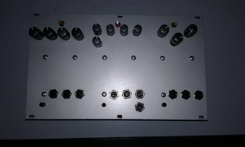

Das Folgende war ein "Test". Habe mir relativ günstig 3 Behringer Pedale zugelegt und sie dann modifiziert.
Hauptarbeit war dabei, die Ein- und Ausgänge abzugreifen und auf 3,5er Buchsen zu legen. Der Ein/Aus Schalter der Stopboxen-Elektronik ist ein Microtaster, der sonst von dem "Fuss-Bedienteil" mechanisch betätigt wird. In diesem Fall liegen sie so günstig, dass man nur ein Loch in die Frontplatte bohren muss und ein übrig gebliebenes Teil von hinten durchstecken braucht (jeweils links unter den Buchsen). Die Stromversorgung habe ich mit einem zusätzlichen 9V Netzteil im Case gelöst. Der Klang der Behringer-Geräte hat mich nicht überzeugt. Aber ich denke, dass manche Elektronik aus ausrangierten, gut klingenden Stompboxen so weiterleben kann.

Welche Behringer Pedal sind da im Einsatz? In der Mitte scheint ein EM600 oder RV600 zu sein.
Was hat dir klanglich nicht gefallen, kannst du bitte dazu kurz was sagen?
Von links nach rechts: UC200 Ultrachorus - SF400 Superflanger - VD400 Vintagedelay
Der Klang der Effekte an sich ist gut aber auf meinem Modularsystem stehen mehrere 19" Rackgeräte - Digitech Studiotwin, Digitech Studioquad, Lexicon MX300; die ich wegen der Programmierbarkeit (gerade das Studioquad) momentan lieber einsetze. Vielleicht baue ich den 3er noch mal ein und berichte genauer.
Danke, verstehe. Die beiden von mir genannten Behringer Pedale sind auch sehr gute Kanidaten für solche Rehousing Projekte, klingen sehr gut und bieten viel FX für relativ wenig Geld.

Das muss jeder für sich selbst beantworten. Im Falle eines RV600 oder EM600 als Einzel-FX oder Kombi Einheit aus meiner Sicht ja. Die jeweils verbaute Engine ist mächtig und würde in vergleichbarer Qualität in der Modular Welt ordentlich Geld kosten. Patchbare Parameter lassen sich mit einem gewissen Aufwand nachrüsten, für mich wäre das nicht so wichtig. Ich finde die Kompaktheit, die Leistungsfähigkeit bzw. Sound und die entsprechenden Kosten wichtiger.

Kleiner Nachtrag: In meinem Modularsystem habe ich einen Bereich für solche Projekte vorgesehen. Ich komme da gut an alle Spannungen heran oder kann schnell eine Spannungsquelle erzeugen (z.B. 3V, 5V, 9V). So kann ich mein Modularsystem auch mal ein wenig umbauen um irgend etwas auszuprobieren. In meinem Fall hat mich die Dreierkombi etwas genervt weil ich die Effekte meistens nicht zusammen benutze. Vieleicht teile ich sie auf drei einzelne Module auf.
