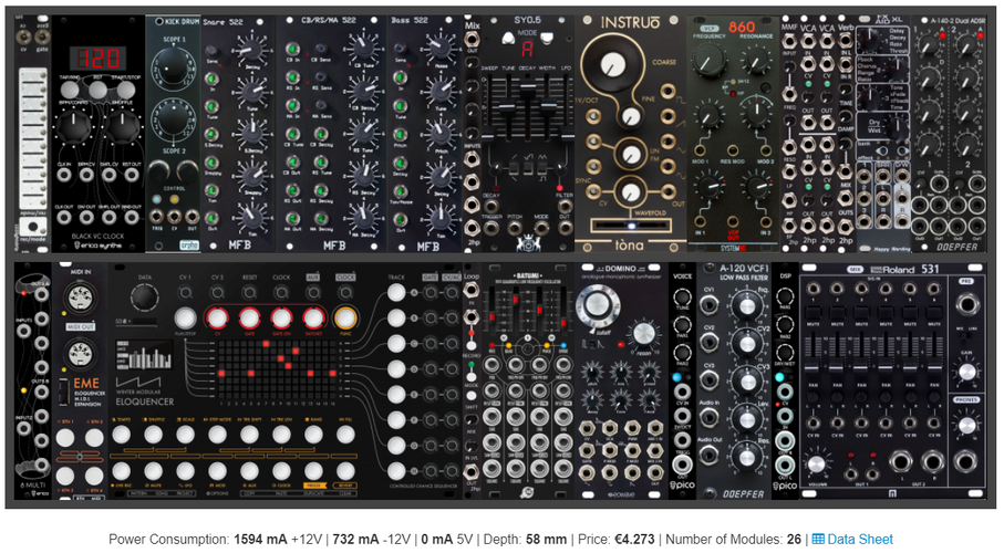

Mir war wichtig:
- eigenständiges System
- DAW-frei
- mehrere Stimmen
- Seqzencer
- Stereo-Mischer
Daraus lässt sich so ein System aufbauen:
Neupreis sprengt das Budget, aber da lieber mehr Zeit
einplanen und den Gebrauchtmarkt durchforsten.

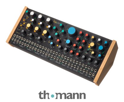

Alternativ möchte ich noch Pittsburgh Taiga und Intellijel Cascadia vorschlagen. Beide sind flexibel und können eine gute Basis für eine eventuell spätere Erweiterung mit Eurorack bilden.

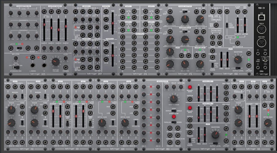

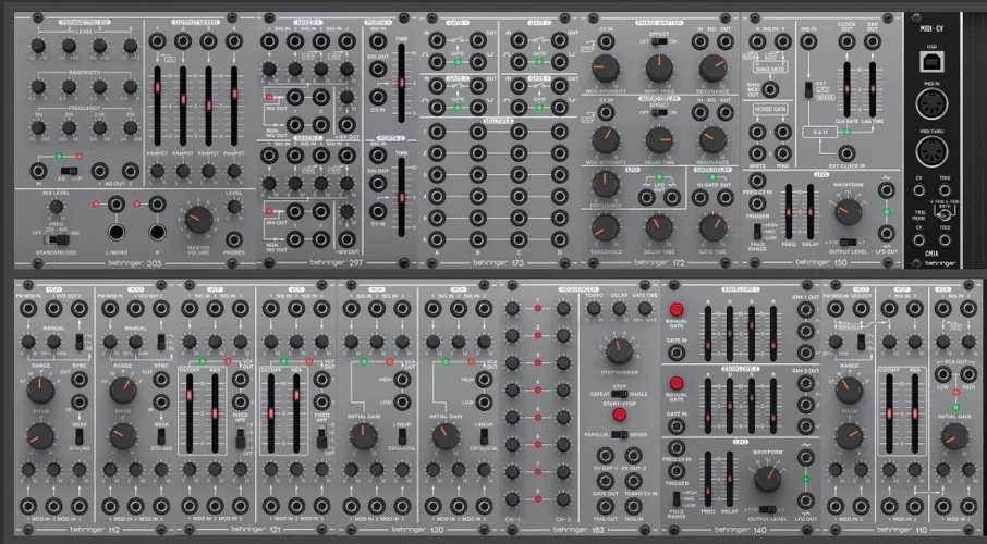

Ein guter Einstieg kann auch das System 100 von Behringer sein.
Das würde preislich sogar bei knapp 1.000,- € liegen. Damit lässt sich auch schon enorm viel anstellen.
