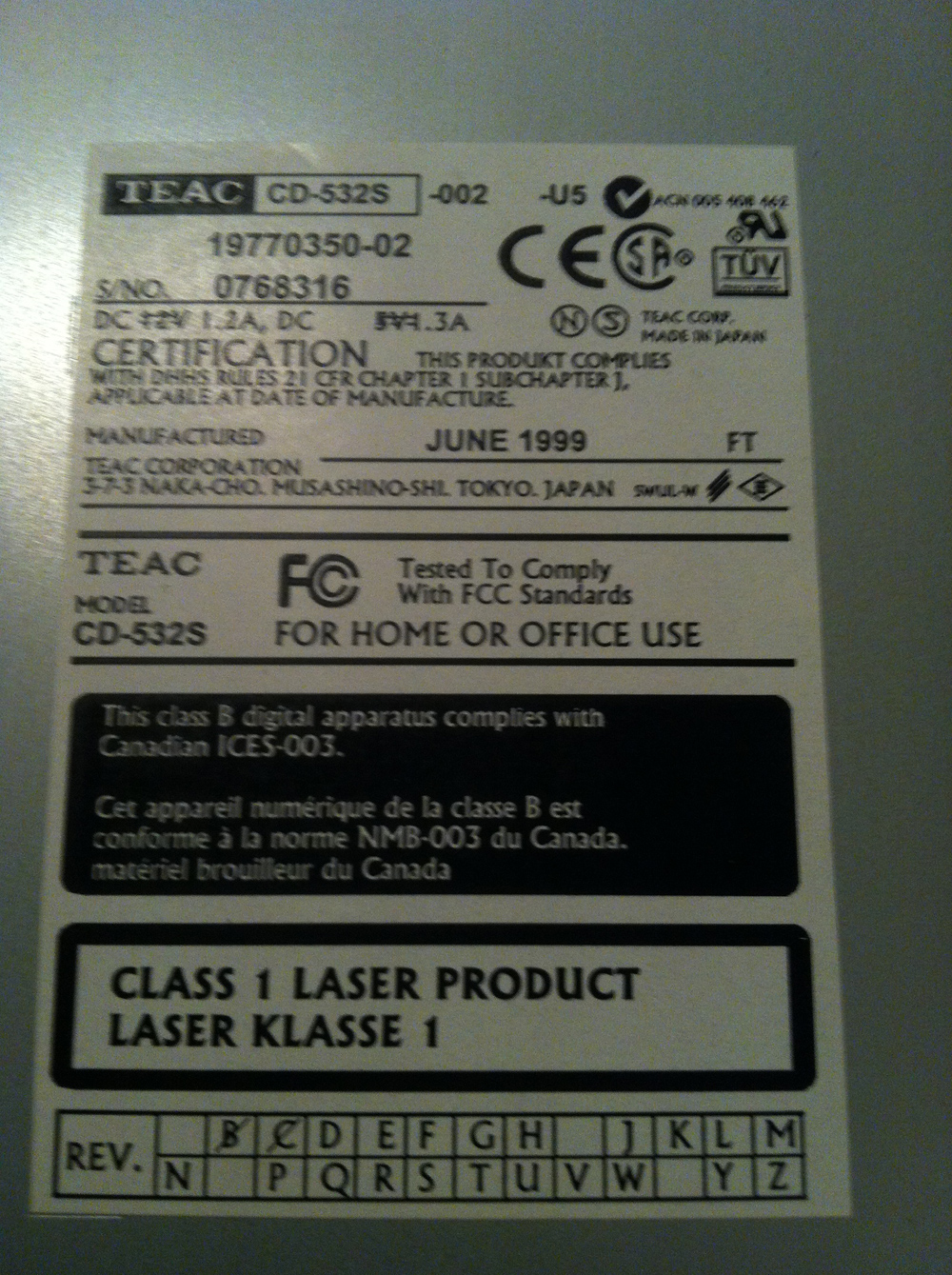

heut abend vor 1,5 Stunden gings noch, habs ausgeschaltet, war kurz weg, komm zurück, wills wieder anmachen, geht nicht mehr, als wäre kein Strom da. Kein Lämpchen, kein Geräusch.
am Stromkabel liegts nicht, da ich es mit einem anderen an einem anderen CD Laufwerk ausgetauscht habe. wenn ich beide Kabel tausche geht immer noch das Kaputte nicht, das andere hingegen schon.
muss also was am Gerät selber sein.
Was kann ich machen, ist doch bestimmt nur ne Sicherung durch?

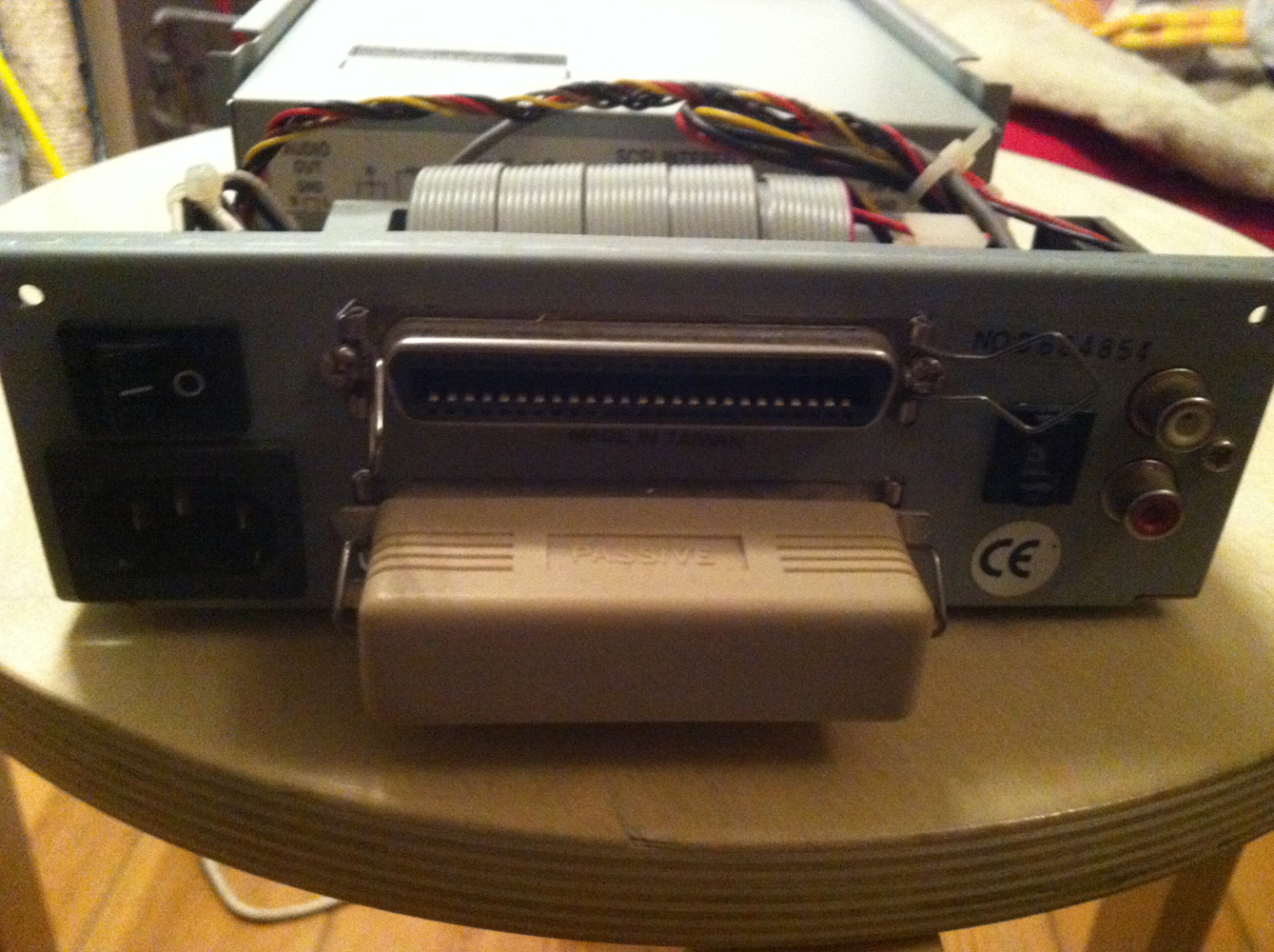

Hier nun Bilder...
gruengelb schrieb:
Das neben dem Audio Out sieht doch aus wie eine Sicherung.
Das ist der Wahlschalter für den SCSI-Port.

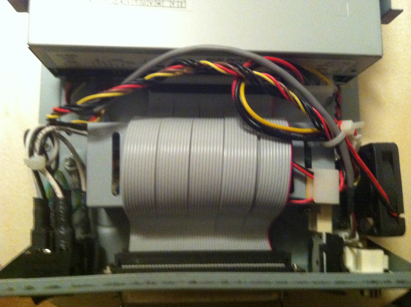

Das ist das sehr verbreitete einschachtige SCSI-Gehäuse mit einem Schaltnetzteil drin. Hatte ich auch. Die Dinger gehen einfach mal hinüber, und wie Florian schon sagte: Finger weg, wenn man sich nicht auskennt.
Diese Gehäuse bzw ganze Laufwerke gibts billig in der Bucht, einfach ein Neues schießen und notfalls das Laufwerk austauschen, fertig.

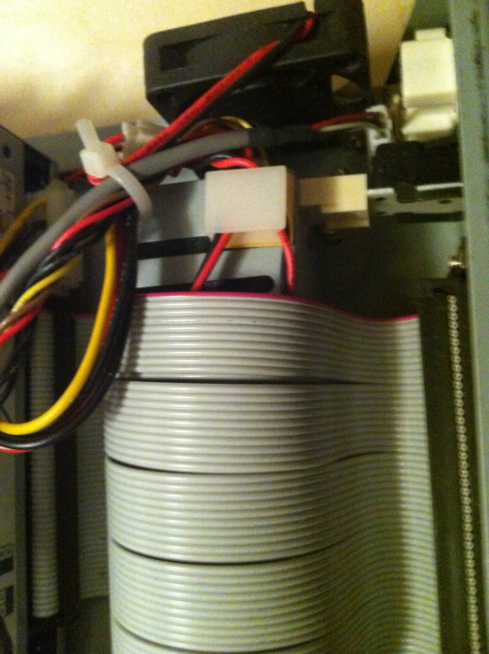

Daher auch der Vorschlag, mal mit einem externen gekapselten Netzteil für PC-Komponenten das (eingebaute) Laufwerk zu checken. Auf Bild 5 links sieht man den weißen 12V-Stecker aus Prä-Sata-Zeiten, an den das angeschlossen würde. Könnte man natürlich auch später durchfädeln und dauerhaft nutzen oder eben ein neues Gehäuse aufstöbern, wenn sich das NT als Ursache herausstellt.

Ich hab für genau sowas immer noch ein altes PC-Netzteil rumfliegen, um einzelne Komponenten zu testen, gerade wenn sie noch die alten Anschlüsse haben.

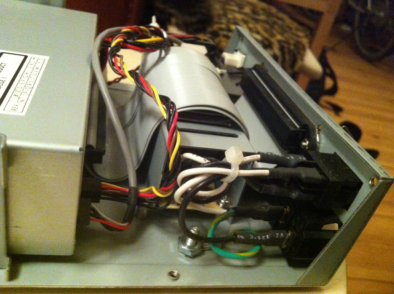

Ich kenne diese Gehäuse, und wenn bei denen was kaputtging, war es das Schaltnetzteil (sitzt unter dem Flachbandkabel und hat einen Metalldeckel drüber).
Laß den Kollegen ruhig mal mit einem solchen Netzteil das Laufwerk überprüfen, ich bin sicher, das ist noch heile.
